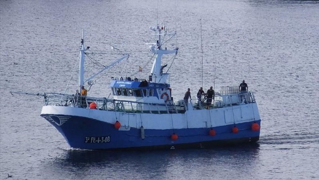

Otro pesquero al fondo y este nuevo del 2009.
Pesquero a pique al N de Ortegal

Un casco de acero no abre una vía de agua así como así ni aunque choque con un container, resulta extraño. ¿Algún reventón en una entrada de agua de refrigeración o similar?Originalmente publicado por Juan St780 Ver Mensaje

Ese barco se hundio ya en 2009 o 2010 recien salido del astillero en un mar en calma escoro y se hundio en tres minutos por lo que ponen ahi, lo reflotaron y se vuelve a hundir eso es seguramente un fallo en el diseño o en algo que provoca que en determinadas circuinstancias el barco se anegue las dos veces por la sala de maquinas y sin chocar con nadie...Originalmente publicado por moryak Ver MensajeCarallo¡¡¡ Es el mismo pero pintado de azul 3ª-Fe-4-3-08

NO tiene por que ser un fallo de diseño, mi barco por ejemplo que esta muy bien diseñado desde la toma de agua de refrigelacion hasta que esta es expulsada por el escape pasa por grifos, manguitos, tubos, racores, silenciadores, intercambiadores, filtros y demas cualquier rotura o escape que no sea controlado a tiempo te puede organizar una buena, mas en un pesquero pues a lo que tengo yo hay que añadir mas de todo, tomas de mangueras, auxiliares y demas....Originalmente publicado por Fuerza 7 Ver MensajeEse barco se hundio ya en 2009 o 2010 recien salido del astillero en un mar en calma escoro y se hundio en tres minutos por lo que ponen ahi, lo reflotaron y se vuelve a hundir eso es seguramente un fallo en el diseño o en algo que provoca que en determinadas circuinstancias el barco se anegue las dos veces por la sala de maquinas y sin chocar con nadie...
Yo por si acaso llevo bomba siempre en aut, alarmas de agua, motobombas portatiles..
En un barco si desatiendes la maquina, quitas los automaticos de las bombas, las alarmas para dormir mas tranquilo y al final a la minima la tienes montada..

Al parecer en el hundimiento de 2009 fue un cúmulo de circunstancias no sólo una modificación en el diseño original del barco (aquí el informe de fomento):

Aqui el mejor informe es la estadistica, cascos de acero menores de 22 metros tienen una siniestrabilidad terrible en comparacion a barcos de madera de misma eslora y aparejados para el mismo oficio...Originalmente publicado por moryak Ver MensajeAl parecer en el hundimiento de 2009 fue un cúmulo de circunstancias no sólo una modificación en el diseño original del barco (aquí el informe de fomento):

Esas embarcaciones tienen una obra viva exagerada en proporción a su porte.
Siempre me ha llamado la atención este hecho, y la cantidad de pertrechos que cargan sobre el espardel tambiénStemma Proderi In Primis Bermei

Lo cual quiere decir que ante un problema de inundación, de vía de agua, por ejemplo, antes tendrán problemas por falta de estabilidad y la posibilidad de vuelco. ¿No Txelfi?Originalmente publicado por TXELFI Ver MensajeEsas embarcaciones tienen una obra viva exagerada en proporción a su porte.
Aunque en este caso Juan señala que se ha hundido bien adrizado. Supongo que por popa.
Re: Pesquero a pique al N de Ortegal
Si entra agua en el parque de pesca las superficies libres o carenas líquidas son enormes y por ende muchas papeletas para volcar si el barco está muy justo de estabilidad inicial. No sé donde está el vídeo en el que se ve hundirse adrizadoStemma Proderi In Primis Bermei
