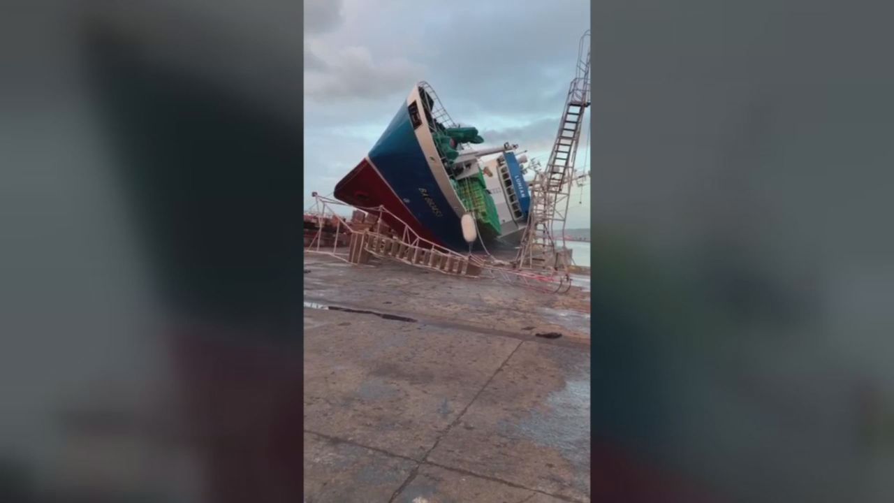

Cae un pesquero de 34 metros mientras lo reparaban en la dársena coruñesa de Oza
  • Cae un pesquero de 34 metros mientras lo reparaban en la dársena coruñesa de Oza
    Afortunadamente solo daños materiales.
    Han debido fallar los calzos, las escoras, o alguna pieza o viga del carro.
    Ellos andan con prudencia sin acercarse.
    Comentando la escora.
    Unos crujidos y ya piensan que lo va a hacer caer.
    Raro, raro......
    Cae un pesquero de la grada mientras se le daba patente siliconada

              Re: Cae un pesquero de 34 metros mientras lo reparaban en la dársena coruñesa de Oza
              En el video se observa que un calzo sale escupido y el barco cae. Echo de menos unos refuerzos de puntales en los cintones o asi. Miedito da trabajar en esas condiciones.
              Una suerte que no hubiese habido victimas.
              El susto no se lo quita nadie.
              De todas maneras y a toro pasado no se como hubiesen podido solucinarlo, si hubiese estado en esa situacion una hora mas y hubiesen intentado algo...uf, que marron.
              Deberia haber un plan B para estos casos, ademas del seguro, claro.
                A ver si ahora va a resultar que no sabemos lo que es " Ir al carro ".
                El carro es una estructura metálica formada por vigas, consolas y refuerzos que sirven para sacar el barco del agua circulando por unos railes con ruedas de acero.
                A esa estructura metálica se le coloca madera para hacer la cama o cuna que adaptándose al pantoque del barco lo mantiene en posición adrizada.
                Se hace, en el caso de barcos figurados como es este, una especie de "V".
                Madera que va trincada con angulares de acero, cabillas en forma de "U", denominados "gatos". Que van clavados en la madera y soldados a la estructura del carro.
                El barco puede resbalar, por la pendiente de la rampa por la que discurre el carro, pero es improbable porque la cama o cuna no lo permite, hacia la mar.
                Que la madera estaba pasada, podrida, dañada.......
                Que no soportaba el peso del pesquero y cedió.......
                Que se desprendió algún sistema de anclaje y salió alguna cuña despedida.....
                Que rompió alguna sección del carro....
                Que no se hizo bien....
                Me vale.
                Pero, que resbaló por la patente, por favor.
                Eso que no se lo cuenten a nadie.
                Ahora quedan hombres sin poder faenar y sin trabajo.
                Un casco dañado.
                Un varadero en evidencia.
                Y claro, a ver el seguro y la póliza.
                Pero sean más coherentes y resolutivos, porque con esas teorías no van a convencer a ciertas cabezas pensantes con poder resolutorio.
                En fin......

                          Con 4 columnas metálicas, 2 por banda, creo que es lo más razonable para barcos que pesan hasta 500 Tm, no estamos hablando de gamelas.
                          En Pasaia intentamos subir en carro antiguo un barco que pesaba en rosca 1.100 Tm y faltó poco para que saliéramos en los periódicos.
                          Debería haber una normativa inflexible al respecto.
                          Los carros de Bermeo en mi niñez los conocí sin columnas laterales, los barcos se subían recostados a una banda a elegir. El carro tenía 2 enormes troncos cuadrados sobre su cama en sentido longitudinal, sin más.
                          En 1960 el barco en el que 12 años después embarqué se cayó del carro cuando tenía 1 solo año de vida el barco. Quedó desgraciado para siempre.
                          Pocos años después se dotó a los carros de 2 columnas o torres metálicas potentes por banda y se acabó el problema.
                          Desde que tengo uso de razón solo ha habido 2 incidentes en las miles de varadas que se han hecho a lo largo de medio siglo. En los sesenta un barco nuevo construido justo al lado de los carros se subió en el carro para ultimar su montaje y justo cuando estaba arriba del todo partió el cable y se precipitó rampa abajo con las ruedas echando chispas. Casualidad que era verano y estaba el puerto vacío, se fue al otro extremo del puerto y no pasó nada.
                          En los noventa subieron un arrastrero de Ondárroa y cuando estaba arriba se deslizó sobre su quilla y casi se sale del carro por popa porque resbaló hierro sobre hierro. Entonces pusieron calzos de madera en toda la línea de crujía de los carros para que no volviera a ocurrir.
                          Pero bueno, subir en carro barcos de ese tamaño con solamente tacos de madera bajo el pantoque no me parece serio, sea resbaladiza la pintura o no.
