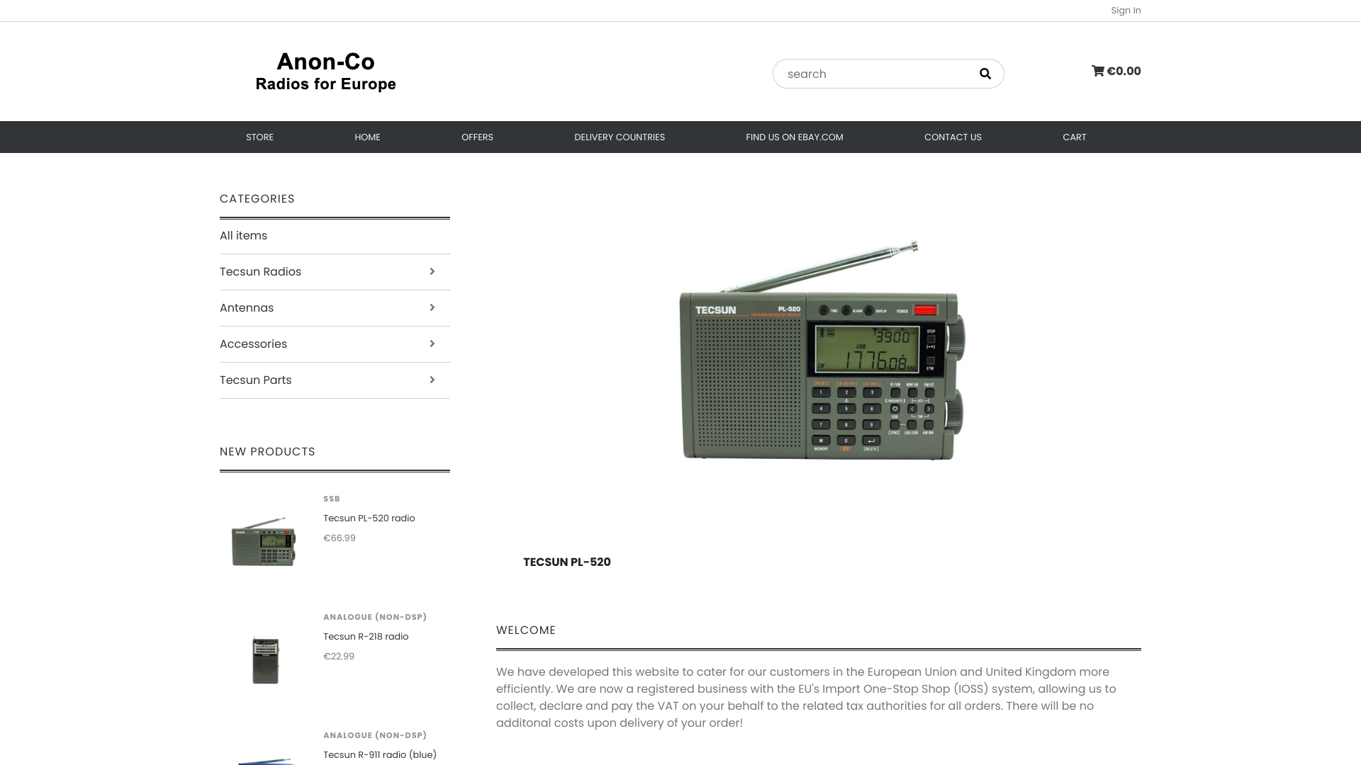

                Explore a list of the world’s weatherfax stations with their locations, call signs, transmission schedules, and frequencies in convenient form.
                La señal emitida la recibe la Jarcia del Velero y baja por un obenque y del perno del arraigo del obenque pues llega al receptor:
                Sangean ATS-909 X2, 330 Euracos
                Belka DX, 455 Rublos de Bielorusia que son serán 170-180 Euros
                Tecsun PL-680, 144 Euros
                Tecsun PL-330, 70 Euros
                Las Tecsun se pueden pedir al Almacén-tienda que tienen en Alemania
                Anon-Co is a renowned online dealer of Tecsun radio receivers, antennas, accessories and replacement parts since 2005.
                Del Receptor sale por el cable ... Rode SC-7 de TRS a TRSS ... que en lenguaje técnico y científico se llama con precisión el pxxx cable ojo cuidao no ahorrar dos euros en el pxxx cable
                Y entra la señal en el Telefonito o Tableta donde está ...
                ... este invento coleccionando y almacenando
                Y entonces el susodicho navegante decide si Surfear o Capear
