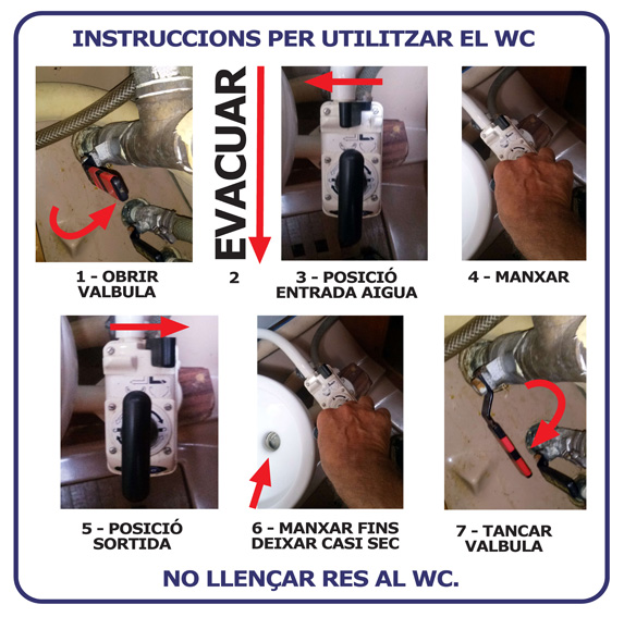

    Dejo este PDF por si alguien lo quiere utilizar,
    después de algún entuerto con el tema lo imprimi
    en un papel adhesivo y lo coloqué oportunamente.
    Si alguien lo necesita en otro idioma q lo diga y lo preparo en 1 momento.
    http://eugeniguell.com/Carpeta/LLEGENDES2.pdf

    Por lo que me han contado, esta pregunta cayó en el último examen de CY en Barcelona. Mal hecha, por cierto, porque según el programa actualmente en vigor lo que entra es el uso adecuado del WC mientras se sostiene el sextante con la mano derecha...
    , no lo he podido evitar... Bromas a parte, cuando tengo a alguien novato a bordo que no conoce el funcionamiento del WC de un velero siempre le explico lo fundamental de la misma manera: Prohibido rigurosamente echar nada en el WC que no te hayas comido antes. Es una regla que funciona porque siempre anda el personal preguntando que se puede echar y que no, de esta manera queda muy claro.
