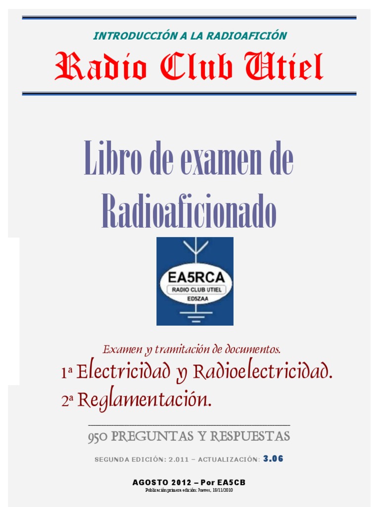

Duda título de Radio Operador de Corto Alcance
  • Duda título de Radio Operador de Corto Alcance
    Buenas a todos, hacía tiempo que no pasaba por el foro, es bueno estar de vuelta
    El caso es que como con la última reforma los patrones tenemos el título de Radio Operador de Corto Alcance, quería preguntaros si este título serviría para convalidarlo por algún módulo de radio de un título de la marina mercante o al menos el título de radioaficionado.
    En definitiva, se le puede sacar alguna rentabilidad?
    Que corra el ron de mi cuenta
    Petmax.
    Con esto, poco a poco llegué al puerto
    a quien los de Cartago dieron nombre.
    Cerrado a todos vientos y encubierto,
    a cuyo claro y singular renombre
    se postran cuantos puertos el mar baña,
    descubre el sol, y ha navegado el hombre
    Miguel de Cervantes
    Re: Duda título de Radio Operador de Corto Alcance
    Hola,
    Por el título de radioaficionado no se puede convalidar además de llevar un temario muchísimo más extenso.
    ¡¡Pues no se me ocurre nada que poner!!
      Re: Duda título de Radio Operador de Corto Alcance
      Originalmente publicado por petmax Ver Mensaje
      En definitiva, se le puede sacar alguna rentabilidad?
      El estar capacitado legalmente para operar una estación de radio... en un barco de recreo.
      Un saludo.
        Re: Duda título de Radio Operador de Corto Alcance
        Originalmente publicado por petmax Ver Mensaje
        Buenas a todos, hacía tiempo que no pasaba por el foro, es bueno estar de vuelta
        El caso es que como con la última reforma los patrones tenemos el título de Radio Operador de Corto Alcance, quería preguntaros si este título serviría para convalidarlo por algún módulo de radio de un título de la marina mercante o al menos el título de radioaficionado.
        En definitiva, se le puede sacar alguna rentabilidad?
        Que corra el ron de mi cuenta
        todos los conocimientos que adquieras en la nautica de recreo te seran muy utiles si pasas al campo profesional, pero los " titulos " no los titulo de recreo no se convalidan por titulos profesionales ninguno al contrario " si " de profesinal a recreo todos
        un titulo de radio-telefonista naval restringido que se hacian en la casa del mar, era profesional,y se convalida por el de operador de corto alcance
        volvemos a lo de siempre, nos compramos un barquito para salir a pasear o pescar un fin de semana, y queremos con esa licencia o titulo buscarnos un "pluriempleo" para rentabilizar y pagar el coste del amarre y seguro, Paiss ,otro lado ese operador de corto alcance no es ningun titulo solo es una de las obligaciones por seguridad que debe tener y llevar el que accede a un titulo para gobernar una embarcacion de recreo
        Editado por última vez por pp75; 13/03/2018, 00:28:31.
          Re: Duda título de Radio Operador de Corto Alcance
          Según el R.D. 875/2014 por el que se regulan las titulaciones náuticas para el gobierno de embarcaciones de recreo en ningún momento se habla de TÍTULO de operador de corto alcance sino de curso a superar para la obtención del título de recreo correspondiente, no se puede convalidar con el Operador Restringido de GMDSS ni el Operador General de GMDSS de la marina mercante y de radioaficionado tampoco.
          Lo que si es cierto es que el título de recreo correspondiente PNB, PER, PY, etc. te habilitan para operar la estación de radio del barco de recreo y nada mas, ni siquiera puedes emitir desde tierra (en teoría), si en puerto claro al fin y al cabo estás en el barco, pero no desde tu casa por ejemplo.
          http://www.laescuelanautica.com
            Re: Duda título de Radio Operador de Corto Alcance
            Gracias a todos por sacarme de dudas
            La duda me ha surgido porque estaba dándole vueltas al sentido que tenía dar un título independiente de radio si realmente con incluir el temario dentro del PER se tiene el mismo resultado. Estaba yo equivocado porque no es realmente un título, es un curso (gracias, compañero lua, por sacarnos de dudas), y entonces tiene algo más de sentido. La cosa es que quiero sacarme el título de radioaficionado y me he acordado de éste Tocará estudiarme el libro, palos a gusto no duelen
            pp75: me parece un poco osado por tu parte pensar mal de mi pregunta, ya que no busco aprovecharme de nadie ni entrometerme profesionalmente en el sector náutico, soy ingeniero y ya tengo suficiente con mi trabajo. En cualquier caso gracias por aclararnos las dudas sobre la equiparación títulos profesionales -> títulos de recreo.
            Nos veremos pronto por alguno de los rincones de este antro-taberna
            Saludos a todos
            Petmax.
            Con esto, poco a poco llegué al puerto
            a quien los de Cartago dieron nombre.
            Cerrado a todos vientos y encubierto,
            a cuyo claro y singular renombre
            se postran cuantos puertos el mar baña,
            descubre el sol, y ha navegado el hombre
            Miguel de Cervantes
              Re: Duda título de Radio Operador de Corto Alcance
              Buenos días
              Petmax: si eres ingeniero es posible que te convaliden la parte de electrónica para la obtención de la licencia de estación de aficionado.
                Re: Duda título de Radio Operador de Corto Alcance
                Originalmente publicado por Polizón Ver Mensaje
                Buenos días
                Petmax: si eres ingeniero es posible que te convaliden la parte de electrónica para la obtención de la licencia de estación de aficionado.
                Gracias por comentármelo, tiraré de ese hilo a ver dónde llego.
                Petmax.
                Con esto, poco a poco llegué al puerto
                a quien los de Cartago dieron nombre.
                Cerrado a todos vientos y encubierto,
                a cuyo claro y singular renombre
                se postran cuantos puertos el mar baña,
                descubre el sol, y ha navegado el hombre
                Miguel de Cervantes
                  Re: Duda título de Radio Operador de Corto Alcance
                  estimado amigo
                  mi respuesta ha sido provocada por tu pregunta " se puede rentabilizar "
                  por el lado que comentas de incluir el temario de radio en el PER eso es lo que habia antes, en el mismo PER se estudiaba procedimientos de radiocomunicacion y en el examen salian varias preguntas que tenias que contestar correctamente, despues por exigencias de la UIT se establecio hacer un cursillo de R O P C A con elconsguinte beneficio para los aspirantes pues el temario de estudio y las preguntas de examen se reducian, y el cursillo si que es verdad que son unas horas y un dinero aparte, pero te quitas la preocupacion de si aprobara o no aprobaras, porque pagando la cuota el cursillo lo haces con más o menos eficiencia pero el certificado te lo dan,
                  el curso de radio-aficionado y la licencia correspondiente se hacian antes - ahora no lo se en la U R E union de radioaficionados españoles, buscalo en internet, pues habia un temario para el examen, siento que te haya molestado mi respuesta, y te pido disculpas, pero de osadia nada de nada rentabilizar significa cobrar, como un profesional, con una licencia amater es mi opinion
                  Editado por última vez por pp75; 14/03/2018, 14:30:53.
                    Re: Duda título de Radio Operador de Corto Alcance
                    La licencia de radioaficionado depende del Ministerio de Industria, cuando yo lo hice era relativamente facil ahora no sé.
                    Te adjunto un enlace del ministerio donde está toda la información actualizada.
                    Yo me examiné en una delegación provincial del Ministerio de Industria, lo mismo para el tema de la convalidación por tu título de ingeniero deberías preguntar en la delegación de tu provincia.
                    Mira cualquier tutorial en youtube para ver libros de scribd
                    Editado por última vez por lua; 14/03/2018, 21:12:08.
                    http://www.laescuelanautica.com
                      Re: Duda título de Radio Operador de Corto Alcance
                      Originalmente publicado por pp75 Ver Mensaje
                      estimado amigo
                      mi respuesta ha sido provocada por tu pregunta " se puede rentabilizar "
                      por el lado que comentas de incluir el temario de radio en el PER eso es lo que habia antes, en el mismo PER se estudiaba procedimientos de radiocomunicacion y en el examen salian varias preguntas que tenias que contestar correctamente, despues por exigencias de la UIT se establecio hacer un cursillo de R O P C A con elconsguinte beneficio para los aspirantes pues el temario de estudio y las preguntas de examen se reducian, y el cursillo si que es verdad que son unas horas y un dinero aparte, pero te quitas la preocupacion de si aprobara o no aprobaras, porque pagando la cuota el cursillo lo haces con más o menos eficiencia pero el certificado te lo dan,
                      el curso de radio-aficionado y la licencia correspondiente se hacian antes - ahora no lo se en la U R E union de radioaficionados españoles, buscalo en internet, pues habia un temario para el examen, siento que te haya molestado mi respuesta, y te pido disculpas, pero de osadia nada de nada rentabilizar significa cobrar, como un profesional, con una licencia amater es mi opinion
                      Claro, por eso mi duda del curso independiente de radio; yo me saqué el PER antiguo y entonces estaba dentro del temario. Muchas gracias por tu explicación, ahora ya le veo la razón de ser al curso.
                      Al decir rentabilizar me refería a obtener un beneficio en cuanto a facilidades o convalidaciones a la hora de obtener otros títulos de radio, fueran del ámbito que fueran, no a beneficio económico. En cualquier caso llevas razón que quizá debería haber usado otra palabra por lo ambiguo de ésta. Ha sido sólo un malentendido y te pido disculpas por el reproche.
                      Petmax.
                      Con esto, poco a poco llegué al puerto
                      a quien los de Cartago dieron nombre.
                      Cerrado a todos vientos y encubierto,
                      a cuyo claro y singular renombre
                      se postran cuantos puertos el mar baña,
                      descubre el sol, y ha navegado el hombre
                      Miguel de Cervantes
                        Re: Duda título de Radio Operador de Corto Alcance
                        Os agradezco vuestros consejos y la información que me habéis aportado para la obtención de la licencia de radioaficionado.
                        El examen de radioaficionado se realiza en las delegaciones provinciales de telecomunicaciones, y el temario consta de dos partes: una de conocimientos de electrónica y otra de legislación y procedimientos. Indagué y me hice socio de la URE; ya tengo el libro de preparación del examen encima de la mesa para empezar con él. Os agradezco la información, me ha resultado útil para leer detalles que no conocía.
                        Aprovecho la ocasión para contar un poco las razones que me han hecho decidirme a sacármelo por si alguien se anima. La principal es que ya no hace falta renovar la licencia, una vez obtenida es de por vida. El examen, como habéis comentado, no es difícil, y además las tasas del examen me parece que sólo son 20€ (+ 100€ de la licencia una vez que apruebas). Hay gran cantidad de deportes y actividades para las se hace muy útil que el uso de walkies, más allá de los PMR, y mucha gente los usa de manera furtiva. Creo que si te gustan las comunicaciones, o las necesitas, por poco esfuerzo y dinero puedes hacerlo de manera legal y con conocimientos, de por vida.
                        Perdonad esta cuña publicitaria no náutica
                        Gracias a todos por vuestros consejos. Cada día me sorprendo más de la gran cantidad de conocimientos y lo valiosos que sois muchos cofrades, eso es lo que hace a este foro tan grande. Brindo a vuestra salud
                        Petmax.
                        Con esto, poco a poco llegué al puerto
                        a quien los de Cartago dieron nombre.
                        Cerrado a todos vientos y encubierto,
                        a cuyo claro y singular renombre
                        se postran cuantos puertos el mar baña,
                        descubre el sol, y ha navegado el hombre
                        Miguel de Cervantes
                          Re: Duda título de Radio Operador de Corto Alcance
                          Hola a todos
                          yo tengo una duda en todo esto.
                          estoy intentando hacer el Per ahora porque solo tengo las licencias Alemanes de navegacion y no me quieren canjear. La cumunidad europea todavia no ha llegado hasta este punto para que se canjean los titulos Nauticas. Tambien tengo los Titulos de Radio Corto Alance y se llaman en Alemania UBI (interior) y SRC (exterior costa) en Alemania. Me pregunta ahora es:
                          Es Obligatorio hacer este titulo otra vez en Español o me valen los titulos Alemanes?. Tengo tambien los titulos de Radioaficionado en España y Alemania pero ya se que eso no tiene que haber nada con el maritimo.
                          Un Saludo
                          Editado por última vez por najas; 06/12/2023, 17:27:45.
                            Re: Duda título de Radio Operador de Corto Alcance
                            Originalmente publicado por pp75 Ver Mensaje
                            todos los conocimientos que adquieras en la nautica de recreo te seran muy utiles si pasas al campo profesional, pero los " titulos " no los titulo de recreo no se convalidan por titulos profesionales ninguno al contrario " si " de profesinal a recreo todos
                            un titulo de radio-telefonista naval restringido que se hacian en la casa del mar, era profesional,y se convalida por el de operador de corto alcance
                            volvemos a lo de siempre, nos compramos un barquito para salir a pasear o pescar un fin de semana, y queremos con esa licencia o titulo buscarnos un "pluriempleo" para rentabilizar y pagar el coste del amarre y seguro, Paiss ,otro lado ese operador de corto alcance no es ningun titulo solo es una de las obligaciones por seguridad que debe tener y llevar el que accede a un titulo para gobernar una embarcacion de recreo
                            Buenas tardes ,el título de operador restringido no es un título profesional ( es un
                            Es un certificado profesional
                            ) título profesional solo es el operador general )
                            www.pleamaruno.com
                              Re: Duda título de Radio Operador de Corto Alcance
                              Edito
                              Editado por última vez por Manila1886; 06/12/2023, 20:51:59.
                              MMSI 224433790
