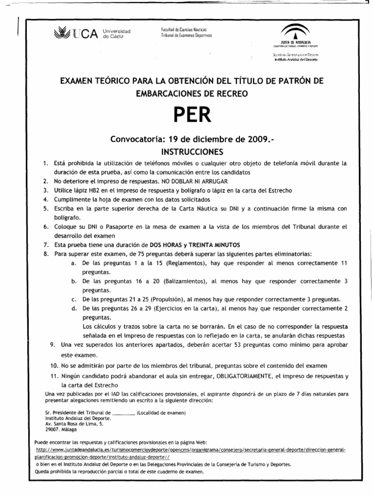

Examen PER Sevilla
  • Examen PER Sevilla
    Hola a tod@s:
    Me estoy preparando el PER y me gustaría saber si alguien me podría conseguir el examen del 19 de diciembre pasado que se hizo en Sevilla.
    Gracias
    El mar también elige
    puertos donde reír
    como los marineros.
    El mar de los que son.
    El mar también elige
    puertos donde morir.
    Como los marineros.
    El mar de los que fueron.
    Examen PER Sevilla y Plantilla Oficial de Soluciones.
    Hola compañero y resto de la parroquia,
    Aqui dejo para descargar el Examen y las Soluciones.
    Da la impresión que este examen fué mas duro que en otras convocatorias.
    http://www.megaupload.com/?d=INGFE3AK
    Saludos, suerte y barra libre.
    Editado por última vez por Elefante; 27/12/2009, 01:36:41.
      Re: Examen PER Sevilla y Plantilla Oficial de Soluciones.
      Originalmente publicado por Elefante Ver Mensaje
      Hola compañero y resto de la parroquia,
      Aqui dejo para descargar el Examen y las Soluciones.
      Da la impresión que este examen fué mas duro que en otras convocatorias.
      Saludos, suerte y barra libre.
      Hola:
      Gracias pero no he podido descargarlo ya que para eso tengo que ser premiun.
      Gracias de todas formas.
      El mar también elige
      puertos donde reír
      como los marineros.
      El mar de los que son.
      El mar también elige
      puertos donde morir.
      Como los marineros.
      El mar de los que fueron.
        Re: Examen PER Sevilla
        Ya está arreglado, creo.
        Editado por última vez por Elefante; 27/12/2009, 01:35:54.
          Re: Examen PER Sevilla
          Muchas gracias compañero, me va a ser de mucha ayuda para prepararmelo.
            Re: Examen PER Sevilla
            Uf, acabo de hacerlo y estoy suspenso por un poquito
            la verdad es que hay algunas preguntas que se las traen...
              Re: Examen PER Sevilla
              Originalmente publicado por Elefante Ver Mensaje
              Ya está arreglado, creo.
              Perdona, pero está desactivado. Me lo puedes mandar un privado.
              Gracias
              El mar también elige
              puertos donde reír
              como los marineros.
              El mar de los que son.
              El mar también elige
              puertos donde morir.
              Como los marineros.
              El mar de los que fueron.
                Re: Examen PER Sevilla
                Aqui se puede ver el documento, y registrandose se descarga:
                Aqui otro servidor de descarga:
                DepositFiles provides you with a legitimate technical solution, which enables you to upload, store, access and download text, software, scripts, images, sounds, videos, animations and any other materials in form of one or several electronic files.
                  Re: Examen PER Sevilla
                  Originalmente publicado por Elefante Ver Mensaje
                  Ya está arreglado, creo.
                  Hola, Elefante:
                  Perdona pero me dice que el archivo está desactivado y no he podido descargarlo.
                  El mar también elige
                  puertos donde reír
                  como los marineros.
                  El mar de los que son.
                  El mar también elige
                  puertos donde morir.
                  Como los marineros.
                  El mar de los que fueron.
                    Re: Examen PER Sevilla
                    Originalmente publicado por Elefante Ver Mensaje
                    Aqui se puede ver el documento, y registrandose se descarga:
                    Aqui otro servidor de descarga:
                    http://depositfiles.com/es/files/cqk8eegwk
                    Hola, Elefante:
                    Te quedo muy agradecido, por fin ya lo he podido descarga
                    Lo he descargado por este último
                    Muchas gracias
                    Un saludo muy cordial
                    El mar también elige
                    puertos donde reír
                    como los marineros.
                    El mar de los que son.
                    El mar también elige
                    puertos donde morir.
                    Como los marineros.
                    El mar de los que fueron.
                      Re: Examen PER Sevilla
                      Ya estan las calificaciones provisionales, mucha suerte a tod@s!!!
