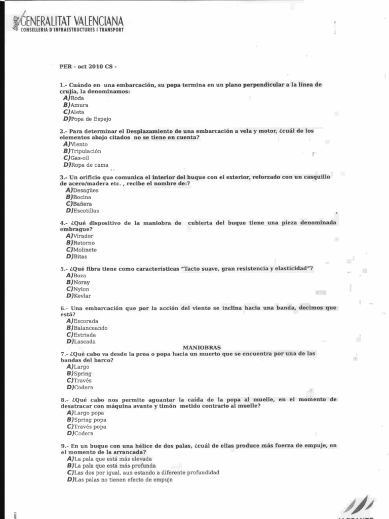

Exámenes PER calentitos
  • #31
    Re: Exámenes PER calentitos
    Sí. Te la dan allí.
    Vela ligera en Shanghai
    • #32
      Re: Exámenes PER calentitos
      Muchas gracias.
      Creo que he encontrado informacion muy buena para mi proximo examen del PER.
      Voy a presentarme creoq ue por libre en la prox convocatoria de noviembre en Valencia.
      Un saludo a todos y que corra la cerveza fresca.
      • #33
        Re: Exámenes PER calentitos
        Que grandes todos los que habeís aportado vuestra informarción
        Ya me la he descargado toda-todita.
        Estoy pensando en apuntarme por libre para el examen de Pasaia en Noviembre. ¿Donde puedo conseguir información de como hacerlo?
        Sois muy grandes, espero ser de ayuda por aquí en breve.
        • #34
          Re: Exámenes PER calentitos
          arribaaaaaaaaaaaaaaaaaaaa
          • #35
            Re: Exámenes PER calentitos
            Originalmente publicado por Perezoxo Ver Mensaje
            Que grandes todos los que habeís aportado vuestra informarción
            Ya me la he descargado toda-todita.
            Estoy pensando en apuntarme por libre para el examen de Pasaia en Noviembre. ¿Donde puedo conseguir información de como hacerlo?
            Sois muy grandes, espero ser de ayuda por aquí en breve.
            aqui
            perezoxo eres del pais vasco? yo tambien estoy preparando el per por libre para noviembre...
            • #36
              Re: Exámenes PER calentitos
              Originalmente publicado por Samaruc Ver Mensaje
              Muchas gracias.
              Creo que he encontrado informacion muy buena para mi proximo examen del PER.
              Voy a presentarme creoq ue por libre en la prox convocatoria de noviembre en Valencia.
              Un saludo a todos y que corra la cerveza fresca.
              De nada, ya sabes, después del exámen, scan and upload, jeje
              • #37
                Re: Exámenes PER calentitos
                Muchas gracias a " el bujías"
                • #38
                  Re: Exámenes PER calentitos
                  Hola. ¿Alguien tiene exámenes del PER de Vigo o de otras escuelas de Galicia? Buscando en el foro sólo he encontrado el de mayo de 2010 de este hilo y uno de mayo de 2009 que está en la web de estudiasonavegas.
                  ¡¡Muchísimas gracias!!
                  • #39
                    Re: Exámenes PER calentitos
                    Muy buenas a todos los patrones y futuros.
                    Estoy en camino de sacarme el PER por libre, agradecería una millonada a quien me envíe test o exámenes para practicar un poco más, porq aun estoy un poco verde. Estaba leyendo en otro foro que los test de titulosnauticos no son muy de fiar, y la verdad q yo tampoco me fío mucho porque hay muchas preguntas que no encuentro la respuesta por ningún sitio y me hacen un verdadero lío. Muchas Muchas gracias a todos. mi correo es jopaul81@hotmail.com
                    Otra cosa, tiene que ver la ciudad donde te examinas?...me refiero al tipo de preguntas, yo por ejemplo me presentaré en Madrid.
                    Buen viento a todos...
                    Gracias!
                    • #40
                      Re: Exámenes PER calentitos
                      Gracias por los examenes, descargados y esperando aprobar en octubre en Castellón
                      • #41
                        Re: Exámenes PER calentitos
                        arribaaaaaaaaaaaaaaaaaaaaaaaaaaaaaaaaaaaaaaaaaa
                        • #42
                          Re: Exámenes PER calentitos
                          Una rondita
                          Pues nada a ver si por aqui tengo mas suerte. Algún examen de Canarias porfavor???
                          Ron pa´tos
                          sigpic Cuando hayas cortado el último arbol, contaminado el último rio y pescado el último pez, te darás cuenta de que el dinero no se puede comer.
                          • #43
                            Re: Exámenes PER calentitos
                            Aqui teneis el de octubre en Castellón, lo acabo de publicar pero no ha salido, asi es que lo repito. Es fresco de esta mañana asi es que no tengo las respuestas, en salir las publico tambien.
                            Unas ronditas
                            Editado por última vez por Rascayus; 03/10/2010, 00:02:49.
                            • #44
                              Re: Exámenes PER calentitos
                              buenas noches, ante todo unas ronditas para todos, soy tranka, colgué unos cuantos examenes de per en junio de los que pude conseguir, por favor, si alguien tiene alguno de pnb le agradeceria que lo colgase, muchas gracias. si preferis enviarmelo al correo es: estgallego@hotmail.com. suerte a todos los que proximamente vayan a examinarse de algun titulo nautico de recreo!!!
                              • #45
                                Re: Exámenes PER calentitos
                                mñn subire el examen de ayer de sevilla!muchas gracias por los examenes m vinieron del carajo!
