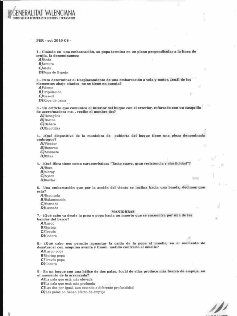

examen per castellon
  • examen per castellon
    como muchos otros
    e hecho el examen del per y ahi van mis respuestas
    1-d
    2-A
    3-D
    4-C
    5-C
    6-A
    7-D
    8-D
    9-C
    10-B
    11-A
    12-B
    13-B
    14-C
    15-C
    16-B
    17-A
    18-D
    19-A
    20-C
    21-A
    22-A
    23-C
    24-B
    25-B
    26-C
    27-D
    28-C
    29-A
    30-B
    31-A
    32-A
    33-B
    34-B
    35-B
    36-A
    37-B
    38-A
    39-A
    40-D
    41-C
    42-B
    43-C
    44-B
    45-C
    46-B
    47-D
    48-A
    49-C
    50-B
    51-B
    52-A
    53-B
    54-D
    55-C
    56-C
    57-B
    58-C
    59-B
    60-A
    61-A
    62-B
    63-C
    64-A
    65-A
    66-A
    67-D
    68-A
    69-B
    70-D
    71-B
    72-B
    73-D
    74-C
    75-C
    Re: examen per castellon
    AGRADECERIA A CUALQUIER COFRADE QUE SE AVENTURE A CORREGIRLO Y SIALGUNO LO A HECHO ME GUSTARIA SABER PREGUNTAS EN LAS QUE NO E ACERTADO (SEGURO QUE NO SERAN POCAS)
    UN SALUDO
    Editado por última vez por PATERO; 02/10/2010, 16:55:44.
      Re: examen per castellon
      Podrias colgar el examen y sería fácil ayudarte.
      Un saludo y suerteeeeeeeee
        Re: examen per castellon
        Me lo has quitado de las teclas. Aqui teneis faena. A mi me ha parecido bastante facil.
          Re: examen per castellon
          Sí parece fácil. Los problmas de carta mucho más sencillos que los de otras veces. Hay cosas curiosas, como que 3 de los 5 problemas de propulsión sean sobre el circuito de refrigeración de FB.
            Re: examen per castellon
            3b
            13c
            Y hasta ahí he llegado, me voy a dormir.
              Re: examen per castellon
              Es la primera vez que intervengo así es que hay pagada una de cervezas para todos y un par de huevos fritos con patatas y chorizo de aperitivo.
              Yo también hice el examen del Per ayer. Sobre las respuestas que has puesto discrepo especialmente en las de balizamiento.
              67-D
              68-B
              69-A
              70-B
              71-D
              Un saludo.
                Re: examen per castellon
                De acuerdo plenamente con Manue.
                En motor yo puse
                47-D
                48-B
                49-C
                50-B
                51-B
                  Re: examen per castellon
                  RASCALLUS LA 48 ES UNA PREGUNTA TRAMPA
                  NO JAMAS ES EVIDENTE PUES S PUEDE ROMPER LA BOMBA DE AGUA QUE ES DE GOMA
                  PEO SI SOO UNOS INSTANTES PARA VERIFICACION Y MANTENIMIENTO ES A MI ENTENDER LA MAS LOGICAPUES PUEDE ESTAR UNOS DOS MIN MAS ,O MENOS EN MARCHA SIN QUE LE OCUURRA NADA
                  LA BALIZACION NO ES MI FUERTE COMO HABREIS PODIDO COMPROBAR
                  GRCIAS Y IGO CORRIGIENDO
                    Re: examen per castellon
                    ¿Que sentido tiene verificar y mantener un motor jugándotela a que se gripe? Yo creo que esa es la trampa. Como poderse puedes arrancar un coche sin agua en el radiador, seguro que aguanta algo pero es algo que no tiene sentido. De todas maneras ya veremos cuando salgan las respuestas.
                    Unas birritas para que no gripemos nosotros........
                      Re: examen per castellon
                      Manue
                      La 68 Si Te Fijas Tienesrazon Es Lateral De Babor,pero Tambien Es Lateral Estribor Con Una Franja Roja
                      O Tenia Mis Dudas Y Puse Esa Por Aquello De Que Es Posible
                      Otra Preguntatrampa
                        Re: examen per castellon
                        Ahi si que creo que tienes razon
                          Re: examen per castellon
                          En La De Las Luces 2+1
                          Creo Que Es Canal Principal A Estribor Concretamente No Se Si Habre Acertado Pues Yo Pongo Lateral Estribor +- Lo Mismo
                          Otra Pregunta Trampa
                            Re: examen per castellon
                            2+1 Es canal principal a Babor o Estribor, solo cambia el color de la luz, y siempre estan en las bifurcaciones, por lo que la respuesta, en teoria, seria la A por ser la mas completa.
                            A ver si salen ya los resultados o acabaremos paranoicos perdidos
                              Re: examen per castellon
                              PATERO creo que confundes laterales a babor o estribor con laterales de bifurcación. En la 68 si pusiéramos boyas laterales las estaríamos incluyendo todas y hay dos tipos que no pueden ser cónicas. Y en la 69 fíjate que hace distinción clara entre lateral a er. y bifurcación. Ya veremos.
                              Yo coincido con las de motor con Rascayus. A ver que os parecen las de reglamento:
                              52-A Dudé
                              53-B
                              54-D
                              55-C
                              56-A dudé
                              57-B
                              58-C
                              59-B dudé
                              60-C dudé
                              61-A
                              62-B
                              63-C
                              64-C
                              65-A
                              66-D
