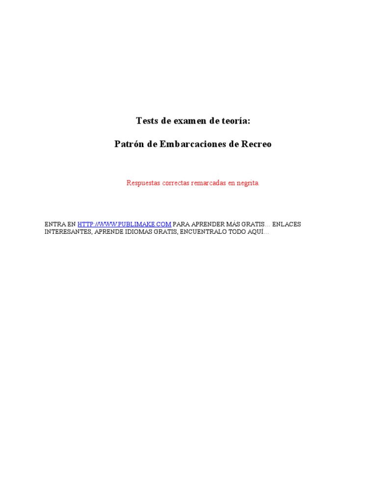

He suspendido...
  • He suspendido...
    Pues eso, acabo de mirar las notas del examen de PER de Junio en Madrid y he suspendido porque tengo 6 fallos en reglamento cuando solo se permiten 4...
    Tomaos una ronda a mi salud, a mi no me apetece beber nada...
    Re: He suspendido...
    Animo compañero! a mi tambien me han jodido con 3 en radio
    Tenia un buen habano preparado para celebrarlo, y lo he devuelto al humidor por una larga temporada.
      Re: He suspendido...
      Gracias por los animos haskolo, en un primer momento me he cogido un cabreo que no veas, pero total, en noviembre hay otra oportunidad....
        Re: He suspendido...
        Suspender fastidia, la verdad.
        De Julio a Noviembre hay tiempo suficiente para el "Cum Laude", así que seguir repasando que esto tiene solución.
        Feliz verano y saludos,
        Javichi
        Estudias o Navegas
        Test online todas titulaciones, incluido PPER
          Re: He suspendido...
          No te desanimes, compañero. Que tus errores te hagan aprender más. Si te sientes preparado, preséntate a otra convocatoria, la más inminente que encuentres, aunque sea en otra comunidad autónoma. Noviembre no está tan cerca, y estudias de aquí a entonces o se te olvidarán cosas.
          Suerte para la próxima, y tómate una birra cuando se te pase el cabreo.
          El auténtico viaje de descubrimiento no consiste en buscar nuevas tierras,
          sino en tener nuevos ojos” (Marcel Proust).
          Hice un acuerdo de coexistencia pacífica con el tiempo:
          ni él me persigue, ni yo huyo de él. Algún día nos encontraremos.
            Re: He suspendido...
            Gracias a todos por los ánimos... Según veo en la página de fomento el próximo examen es en Noviembre en Madrid no?
            Alguno habéis reclamado alguna vez?? Sirve de algo??
              Re: He suspendido...
              En las reclamación he visto "de todo". Pero si es tipo test, poco puedes reclamar -salvo que tengas claro que han corregido o sumado mal
              Suerte, y animo
                Re: He suspendido...
                No os desaniméis. yo me examiné la primera vez en Cádiz, en Marzo y me tiraron por una de reglamento. Ahora he aprobado, gracias a Dios.
                Ánimo, y unas rondas para todos.
                  Re: He suspendido...
                  Animo compañeros que a todos nos han dolido los supensos... no hay que bajar los brazos que con un poco de esfuerzo se consigue
                  Apretar ahora y a seguir estudiando
                    Respuesta: He suspendido...
                    animo que esto se pasa, yo suspendi la primera y a la segunda en otra comunidad aprobe. Cuanto antes lo repitas mejor
                      Re: He suspendido...
                      , el de examinarse esta el suspender no hay que darle mas vueltas, se sigue preparando y en la siguiente se aprueba animo patrones
                      Buena mar
                      lamardeescuelas
                        Re: He suspendido...
                        ¡¡Animo compañero !!!
                        No decaiga ese animo marinero. Si te sirve de ayuda haz todos los test que encuentres, aunque te parezcan tontos, muchas preguntas te saldran en esos test. Aqui en el foro y en la pagina de http://www.estudiasonavegas.com tienes infinidad de test que te seran de ayuda.
                        http://www.anavre.org/
                        Socio 1320
                          Re: He suspendido...
                          Cuando apruebes en noviembre, recordarás este momento como algo anecdótico. Así que ya sabes: a gastar codos, que quien la sigue la consigue.
                            Re: He suspendido...
                            No te preocupes. Si no es una vez, será a la otra.
                            Animo
