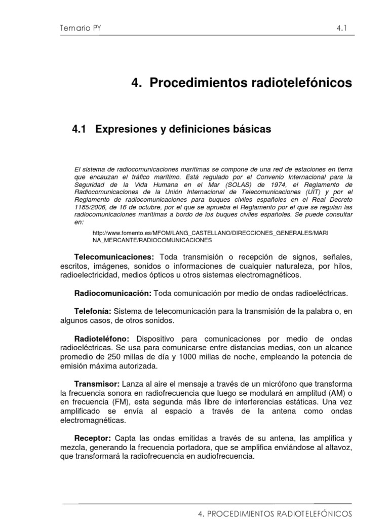

Radiobaliza Examen-nov.2013!
  • Radiobaliza Examen-nov.2013!
    Pregunta 24: En caso de encontrarnos una radiobaliza en el mar:
    a) La rompemos y la hundimos
    b) La guardamos
    c) La desactivamos y, en el caso de que previamente no haya habido algún tráfico de socorro, realizamos un Mayday Relay
    d) La dejamos donde está, puesto que las labores de salvamento no habrán terminado y se necesita como referencia para calcular la corriente y por tanto la deriva del náufrago
    - Me puede explicar alguien por qué la respuesta correcta es la C y no la D.
    Entiendo que si dice la desactivamos es porque está activada y por lo tanto ha tenido que enviar sus datos. En todo caso tendría, para mi , más lógica primero hacer la llamada a los organismos pertinentes y después, con sus recomendaciones, proceder a desactivarla si es lo que te han dicho.
    Re: Radiobaliza Examen-nov.2013!
    Originalmente publicado por PacoDC Ver Mensaje
    Pregunta 24: En caso de encontrarnos una radiobaliza en el mar:
    a) La rompemos y la hundimos
    b) La guardamos
    c) La desactivamos y, en el caso de que previamente no haya habido algún tráfico de socorro, realizamos un Mayday Relay
    d) La dejamos donde está, puesto que las labores de salvamento no habrán terminado y se necesita como referencia para calcular la corriente y por tanto la deriva del náufrago
    - Me puede explicar alguien por qué la respuesta correcta es la C y no la D.
    Entiendo que si dice la desactivamos es porque está activada y por lo tanto ha tenido que enviar sus datos. En todo caso tendría, para mi , más lógica primero hacer la llamada a los organismos pertinentes y después, con sus recomendaciones, proceder a desactivarla si es lo que te han dicho.
    Está claro que se está dando como respuesta válida la (C), pero no se donde esta escrito como tal, porque en el libro de comunicaciones de fomento no habla de eso.
      Re: Radiobaliza Examen-nov.2013!
      Se trata de una pregunta típica ya en los convocatorias de PER de la comunidad Andaluza. Y si, en mi opinión existe cierta lógica en la respuesta correcta, la c). Si la analizamos las respuestas a) y b) son incongruentes y por lo tanto incorrectas, y la d) nos indica que la dejemos sin realizar ninguna acción, lo que la invalida.
      La c) te indica que la desactivemos y que en caso de no existir un tráfico de socorro lancemos un Mayday Rele. Lógicamente si existe un tráfico de socorro deberemos comunicar a la Costera que lo esté dirigiendo el tráfico de socorro el hallazgo, por lo que en ese caso le adelantamos la posición y podrá realizar los cálculos antes para la localización del naufragio. Por otra parte también es lógico que en el caso que no exista tal trafico sea posible que las EE.CC. por múltiples razones, no hayan recibido el MayDay en cuyo caso somos nosotros los que debemos realizarlo.
      Guillermo
        Re: Radiobaliza Examen-nov.2013!
        Originalmente publicado por GNA1950 Ver Mensaje
        Se trata de una pregunta típica ya en los convocatorias de PER de la comunidad Andaluza. Y si, en mi opinión existe cierta lógica en la respuesta correcta, la c). Si la analizamos las respuestas a) y b) son incongruentes y por lo tanto incorrectas, y la d) nos indica que la dejemos sin realizar ninguna acción, lo que la invalida.
        La c) te indica que la desactivemos y que en caso de no existir un tráfico de socorro lancemos un Mayday Rele. Lógicamente si existe un tráfico de socorro deberemos comunicar a la Costera que lo esté dirigiendo el tráfico de socorro el hallazgo, por lo que en ese caso le adelantamos la posición y podrá realizar los cálculos antes para la localización del naufragio. Por otra parte también es lógico que en el caso que no exista tal trafico sea posible que las EE.CC. por múltiples razones, no hayan recibido el MayDay en cuyo caso somos nosotros los que debemos realizarlo.
        Guillermo
        Ya, si eso puede estar muy claro, pero, sin existir una normativa al respecto, ni siquiera una recomendación en cualquier publicación oficial, ¿se podría impugnar esa pregunta?.
          Re: Radiobaliza Examen-nov.2013!
          Originalmente publicado por jdntortosa Ver Mensaje
          Ya, si eso puede estar muy claro, pero, sin existir una normativa al respecto, ni siquiera una recomendación en cualquier publicación oficial, ¿se podría impugnar esa pregunta?.
          Existen muchas preguntas que no están adaptada a la normativa, y es porque no existe ninguna normativa al respecto, tu mismo le has corregido una a un compañero ¿cuantos meridianos hay? .... has contestado "infinitos", lo que es correcto pero no en todos los libros te lo dicen ni tampoco existe una normativa que regule el numero de meridianos.
          Impugnar, cuando se hace en mi opinión se debe hacer con fundamento y no porque en los temarios por los que os preparáis no venga explicado correctamente o simplemente no venga.
          Guillermo
            Re: Radiobaliza Examen-nov.2013!
            Originalmente publicado por GNA1950 Ver Mensaje
            Existen muchas preguntas que no están adaptada a la normativa, y es porque no existe ninguna normativa al respecto, tu mismo le has corregido una a un compañero ¿cuantos meridianos hay? .... has contestado "infinitos", lo que es correcto pero no en todos los libros te lo dicen ni tampoco existe una normativa que regule el numero de meridianos.
            Impugnar, cuando se hace en mi opinión se debe hacer con fundamento y no porque en los temarios por los que os preparáis no venga explicado correctamente o simplemente no venga.
            Guillermo
            Lo de los meridianos, aunque no pueda venir en ningún libro del temario PER, es así y figura en muchas otras publicaciones. Y es que, yo no lo vengo a decir porque no esté incluido en el temario lo de la radiobaliza, si no porque no está reflejado en ningún lugar, ni en el temario PER ni en el de CY.
            Yo lo que pregunto es que si está pregunta se ha formulado así, es porque en algún lugar lo pone, y lo que me gustaría saber es donde y como, porque si te ponen esa, te pueden poner otra similar extraída del mismo sitio.
            Lo que si hay que tener clarísimo, es en caso de encontrarla activada, no agarrarla nuca por la antena (que es lo mas fácil), porque entonces os veo haciendo una llamada PAN PAN por quemados en la mano.
            Saludos Guillermo, es un placer debatir contigo...
              Re: Radiobaliza Examen-nov.2013!
              Quizá esté equivocado, pero tengo entendido que una vez activada, la radiobaliza no se puede desactivar...
                Re: Radiobaliza Examen-nov.2013!
                Originalmente publicado por doctaton Ver Mensaje
                Quizá esté equivocado, pero tengo entendido que una vez activada, la radiobaliza no se puede desactivar...
                Si se ha realizado por activación manual si que pueden desactivarse mediante el mismo interruptor.
                Si se ha realizado la activación por agua de mar, creo que hasta que no se seque el contacto no se desactivará. O bien cuando sea colocada en su soporte correspondiente se desactivará el interruptor de mar, ya que normalmente los soportes tienen un imán que deshabilita este interruptor.
                  Re: Radiobaliza Examen-nov.2013!
                  Originalmente publicado por doctaton Ver Mensaje
                  Quizá esté equivocado, pero tengo entendido que una vez activada, la radiobaliza no se puede desactivar...
                  La radiobalizas por regla general se desactivan al sacarlas de agua, y si no puede así basta con quitarle la batería.
                  De todas maneras os dejo aquí uno de los resúmenes mas completos sobre estos temas
                  Guillermo
                    Re: Radiobaliza Examen-nov.2013!
                    Originalmente publicado por jdntortosa Ver Mensaje
                    Si se ha realizado por activación manual si que pueden desactivarse mediante el mismo interruptor.
                    Si se ha realizado la activación por agua de mar, creo que hasta que no se seque el contacto no se desactivará. O bien cuando sea colocada en su soporte correspondiente se desactivará el interruptor de mar, ya que normalmente los soportes tienen un imán que deshabilita este interruptor.
                    Correcto así funcionan la mayoría.
                    Guillermo
                      Re: Radiobaliza Examen-nov.2013!
                      Muchas gracias por vuestra explicaciones.
                      Entonces, y volviendo a la respuesta correcta, y
                      ateniéndome a lo puramente escrito: dice en caso que no haya habido algún
                      Tráfico de Socorro, realizamos un Mayday Relay. Bien, perfecto.
                      Supongamos que haya habido un Tráfico de Socorro.
                      Entonces según esta respuesta paso con mi barco cojo la radiobaliza,
                      la desactivo, y como hubo un tráfico de Socorro, no tengo que hacer nada
                      más. Sigo mi camino con una radiobaliza en mi bote y ya llegare a puerto.
                      Esto es lo que se puede interpretar también y así ocurrir.
                        Re: Radiobaliza Examen-nov.2013!
                        Originalmente publicado por PacoDC Ver Mensaje
                        Muchas gracias por vuestra explicaciones.
                        Entonces, y volviendo a la respuesta correcta, y
                        ateniéndome a lo puramente escrito: dice en caso que no haya habido algún
                        Tráfico de Socorro, realizamos un Mayday Relay. Bien, perfecto.
                        Supongamos que haya habido un Tráfico de Socorro.
                        Entonces según esta respuesta paso con mi barco cojo la radiobaliza,
                        la desactivo, y como hubo un tráfico de Socorro, no tengo que hacer nada
                        más. Sigo mi camino con una radiobaliza en mi bote y ya llegare a puerto.
                        Esto es lo que se puede interpretar también y así ocurrir.
                        Si existe un Trafico de socorro lo habitual es que los buques que se encuentren en la zona lo sigan e incluso colaboren, por lo tanto lo normal es poner en conocimiento del hallazgo a la Estación Costera o buque que dirija dicho tráfico. Esta, por supuesto, es la interpretación que yo le doy.
                        Guillermo
                          Re: Radiobaliza Examen-nov.2013!
                          Buenas a todos, quería hacer unas reflexiones a cerca de la posibilidad de que la respuesta C sea la correcta; Estamos facultados para desconectar una radiobaliza?, Si estuviéramos facultados, tendría que haber un manual de desactivación de radiobalizas, materia que debe de incluirse en el temario de PER ya que según dice un forero Guillermo, si la cojemos por la antena nos podemos achicharrar la mano. Si entraña ese peligro y no se nos enseña a desactivarla, creo que la no debemos desconectarla. Sería mas oportuno lo que decía Paco DC, primeramente tras el avistamiento, llamar a puerto y preguntar el modus operandi. Volviendo a la pregunta de examen y teniendo en cuenta lo dicho, no sería buena opción la C y si tampoco la D pues deberíamos concluir que ninguna de las respuesta define la forma de actuar en este caso con lo que la pregunta debe de ser anulada. No se podría poner una pregunta que su respuesta es subjetiva. Un saludo
                            Re: Radiobaliza Examen-nov.2013!
                            Originalmente publicado por laser16 Ver Mensaje
                            Buenas a todos, quería hacer unas reflexiones a cerca de la posibilidad de que la respuesta C sea la correcta; Estamos facultados para desconectar una radiobaliza?, Si estuviéramos facultados, tendría que haber un manual de desactivación de radiobalizas, materia que debe de incluirse en el temario de PER ya que según dice un forero Guillermo, si la cojemos por la antena nos podemos achicharrar la mano. Si entraña ese peligro y no se nos enseña a desactivarla, creo que la no debemos desconectarla. Sería mas oportuno lo que decía Paco DC, primeramente tras el avistamiento, llamar a puerto y preguntar el modus operandi. Volviendo a la pregunta de examen y teniendo en cuenta lo dicho, no sería buena opción la C y si tampoco la D pues deberíamos concluir que ninguna de las respuesta define la forma de actuar en este caso con lo que la pregunta debe de ser anulada. No se podría poner una pregunta que su respuesta es subjetiva. Un saludo
                            Siento decirte que Guillermo no ha dicho nada en absoluto de que si se coge por la antena te quemas, por otra parte en el temario del PER creo recordar que si esta recogido el estudio de las radiobalizas, otra cosa es que en los apuntes o libros por los cuales prepares la convocatoria no venga desarrollado o el desarrollo sea escaso.
                            Guillermo
                              Re: Radiobaliza Examen-nov.2013!
                              Originalmente publicado por GNA1950 Ver Mensaje
                              Siento decirte que Guillermo no ha dicho nada en absoluto de que si se coge por la antena te quemas, por otra parte en el temario del PER creo recordar que si esta recogido el estudio de las radiobalizas, otra cosa es que en los apuntes o libros por los cuales prepares la convocatoria no venga desarrollado o el desarrollo sea escaso.
                              Guillermo
                              Lo de quemarse he sido yo. Nos lo advirtieron en las prácticas, jamás coger una radiobaliza activada por la antena, o te producira un quemado de consideración.
