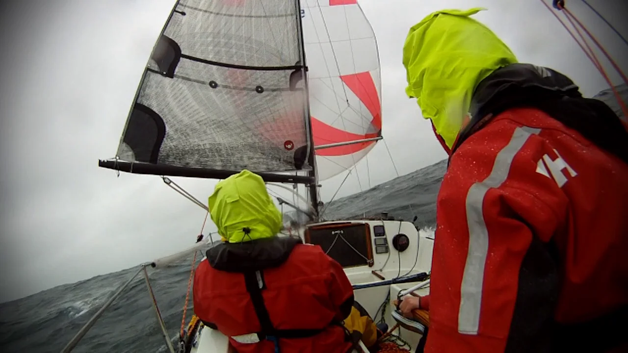

    Hola, que opinais de esto.
    This is "Wild Ride! Oregon Offshore 2014 on Kokopelli" by c-legs on Vimeo, the home for high quality videos and the people who love them.
    PD: no logro insertar el cuadro del video

    opino que si la cámara hubiese podido mantener la linea de horizonte fija seria la caña,....
    me imagino que habrá dispositivos que permitan que la cámara se mantenga de alguna manera alineada con la horizontal y se vean buenas referencias de lo que pasa abordo.
    en cuanto al video ya te comentarán, compañero, parece que están entrenando y saben lo que hacen

            Y tanto que saben lo que hacen, deshacen los pollos como si nada, el entrenamiento les ha costado un remojón y un spi. El cámara y el caña un poco perros, se ve que les gustaba tener a remojo las pelotillas, han tardado bastante en ir a la parte de arriba. Mi opinión es que llevaban el barco muy bien.

              Lo del minuto 3:35 parece un "pretty chicken", ¿no?
              Para ese tipo de navegación, ¿es una buena idea llevar fija la escota del spy vía winche? No parece un spy muy grande, y la escota hay que atenderla, sobre todo cuando la oreja va doblando todo el rato, ¿no?
              (No afirmo, pregunto, desde mi poca experiencia con un velero pequeñito)

                A mi criterio errores pocos. El creciente bamboleo que se percibe mirando al horizonte hacía presagiar un inicio de orzada, salida de pala y trasluchada inevitable, supongo que soplaba muy fuerte.
                La última trasluchada impresiona por su violencia. Afortunadamente no encontró ningún obstáculo en la trayectoria de la botavara....
                Y cuándo ves trepar a un tripulante para desliar el "caramelo" en el estay, cruzas los dedos para que ello no te pueda ocurrir navegándo en solitario o con gente incapaz de solucionar un marrón parecido...
                  Re: Tumbada, Errores cometidos?
                  Hola,
                  Errores que se ven en el video varios:
                  - Contra de mayor suelta que provoca escorada a barlovento y posterior volcada.
                  - Barber de Spi Sin trincar, tal como navegan tienen que llevar el barber trincado al máximo, Tangon un poco mas metido hacia proa y escota de Spi mas largada.
                  - Contra de Tangon mas Trincada.
                  Con estas tres el barco iria mas, mucho mas estable.
                  - Un poco mas orzadito mejor.
                  - llevar a un Tripu a popa del caña limitando el recorrido de la caña , no es nada recomendable.
                  -Una vez provocada la trasluchada y el pollo, larga escota de Spi en banda, vuelve a rumbo y ya bajaras y subiras el Spi de nuevo, para evitar lo que la final les pasa, tener otro lió y subir a soltarlo.
                  Viento no se ve mucho, pero con un barco que va inestable al final pollo con 20, o catástrofe con 40.

                    Una orzada probablemente por un planeo sobre la ola que les pilla mal, cuando quieren reaccionar el timón ya no responde y la trasluchada inevitable.
                    Lo que me impresiona es como recuperan el rumbo tras la segunda trasluchada, como se hacn con el spí en una nueva empopada trassluchas y aquí no ha pasado nada.

                      No es una orzada, se va de arribada, justo lo contrario.

                        No Liemos...!!
                        Orzada para el otro lado, a la derecha de la pantalla del video..!!
                        El barco arriba por la Contra escora, hacia Barlobento, y a pesar de que mete la caña a Sota, para Orzar, el barco ya no reacciona y traslucía.
                        Contra de mayor mas trincada, Tangon mas metido y barber de Spi y contra a tope. Asi Controlas el barco.
                        Luby

                          Ok, de acuerdo , antes arribada, y después fuerte orzada en consecuencia tras la trasluchada.
                            Lo que no entiendo es qué provoca la arribada inicial descontrolada
                              Saludos, en mi opinión es el spy el culpable de la arribada, previamente el tripu de babor, lo suelta demasiado para las condiciones, se forma una pelota arriba y esta al balancearse, vence al barco.
                              Unas
