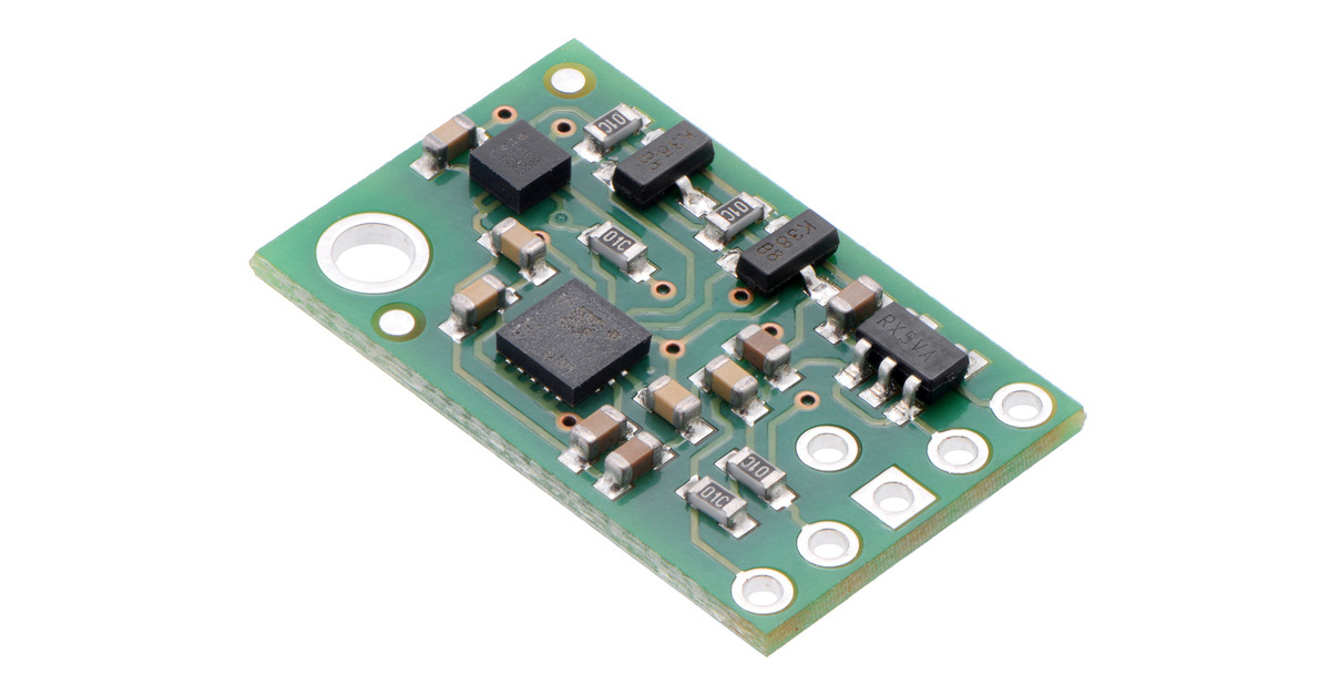

    Me estoy planteando añadir a mi OPlotter el sensor IMU (magnetómetro, giroscópico y acelerómetro) Y me he decidido por este pololu:
    ... que se me ha puesto a tiro en Amazon por 20 €.
    ¿Que os parece? Creo recordar que es compatible con el código de OPlotter... ¿no es así?
    Si alguno ha instalado este u otro modelo estaría bien que nos lo comentara para comparar precios y resultados.

    Lamentablemente, y pese a las previsiones, el pololu que compré NO ha funcionado.
    Al menos no es reconocido en la pestaña de compás y tampoco aparece en la pestaña IC2.
    Y el caso es que esta bien conectado, al menos me aparecen estas direcciones:

    Pero se ve que el código de OPlotter no incluia hasta ahora a este chip dentro de los soportados.
    ¡Mi gozo en un pozo!
    Edito para añadir:
    Tras actualizar las dependencias de OPlotter desde el mismo menú ha comenzado a funcionar.
    Mi gozo está de vuelta.

      Pero se ve que el código de OPlotter no incluye a este chip dentro de los soportados.
      Lo siento y te entiendo. Yo tambien tengo un IMU que no lo reconoce OpenPlotter pero la Raspberry si.
      Con otro programa si que veo los movimientos del IMU

                      ostras perdona pinguino, no entré en el link que enviaste y supuse que era el mismo que dione comentaba. Efectivamente el tuyo no está en la lista. Perdon
                      • Re: Proyecto OpenPlotter
                        Originalmente publicado por sailoog.com Ver Mensaje
                        No te preocupes, para cuando vi tu comentario ya había cometido la temeridad de pedirlo.
                        Pero bueno... finalmente ha funcionado.

                            ¿habría alguna forma de adaptar el código a mano para él?
                            Pues va ser dificil porque ahora las IMU se controlan desde https://github.com/sailoog/pypilot que a su vez necesita https://github.com/sailoog/RTIMULib2 que es quien se encarga de definir los parametros para cada modelo soportado. Se que la gente sigue ampliando la lista de modelos pero no hay nadie centralizando las aportaciones y habría que buscar si alguien lo ha hecho para ese modelo e intentar añadirlo a nuestro repositorio que a su vez está bastante tuneado respecto a la versión oficial... de entrada me suena a mucho curro.
                              Saludos a todos!!
                              Por favor necesito ayuda para conectar por wifi la Rpi con Open plotter a mi teléfono móvil para compartir Internet.
                              La Rpi no ve el dispositivo.(con la conexión compartida activada en el movil)
                              Muchas gracias!!
                              Enviado desde mi SM-G920F mediante Tapatalk
                                Pues te desdigo y te digo...
                                Según https://github.com/sailoog/RTIMULib2
                                Esta soportado también. Ha bastado con actualizar las dependencias de OPlotter para que funcionara
                                Así que sí, esta soportado.
