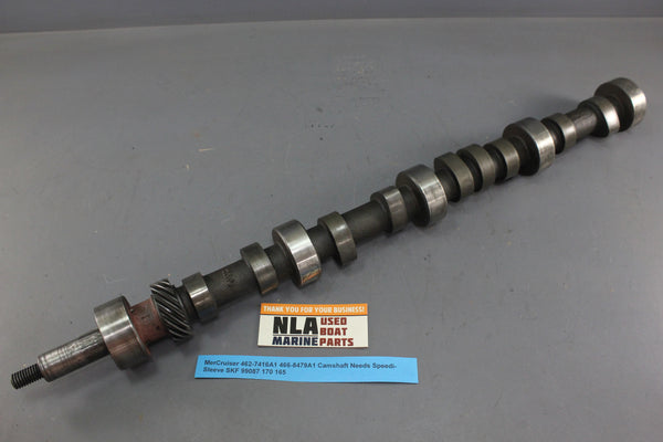

                      Mira el vídeo , una solución sería encasquillar y poner un retén a medida.
                      Pero no se si será fácil de conseguir.

                          Hola, voy a ver si encuentro esos casquillos, detrás está más liso y si ajusta bien no debe filtrar y ya la pista quedaría bien , y se podría usar el mismo retén que ya encargué.

                          Como no se poner fotos pongo este enlace , esta como la punta de este eje
                          We have a handful of these camshafts that have nice lobes, but would benefit from a pair of SKF 99087 Speedi-sleeves Part Number(s) Included Camshaft 462-7416 Superseded / Equivalent / Related P/N: 462-7416A1 / 466-8479A1 / 466-9410A1 Stud 16-12601 still installed General Application / Compatibility All MerCruiser "470

                              Estoy soñando en que pueda conseguir ese casquillo de skf, sería un lujo , tengo ganas de que llegue mañana para empezar a investigar, si hay es poner casquillo, retén y cerrar todo , fácil . Cruzaremos los dedos.

                                Hola , ya he montado el motor, el casquillo ha quedado de lujo y seguido poner el retén y cerrar motor . Una maravilla el poder arreglarlo así de sencillo , porque la solución era tirar el motor, cigüeñal nuevo , tornear , motor de segunda mano o nuevo claro .
