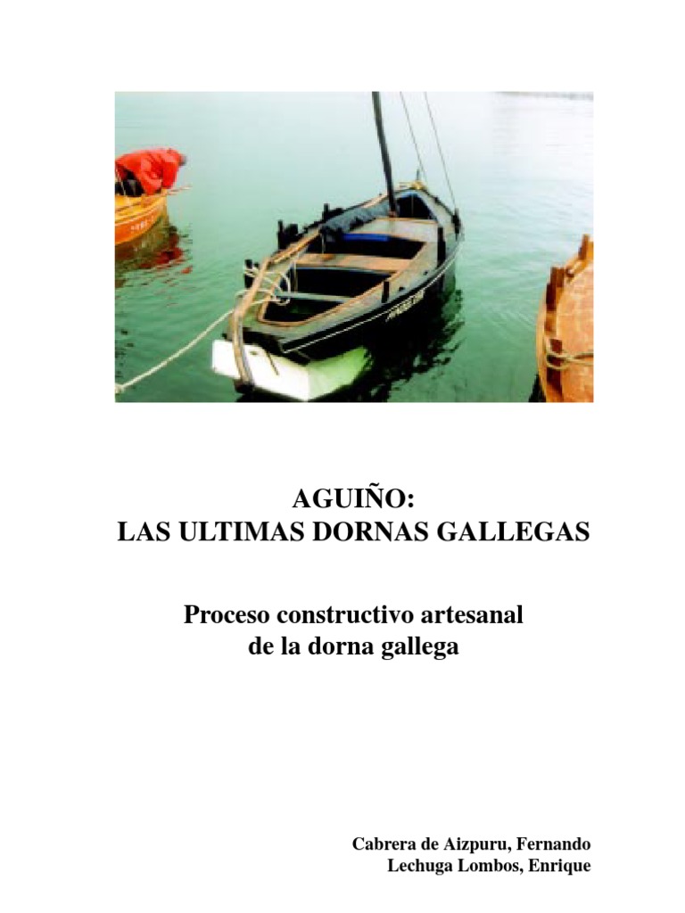

Construcción de una Dorna
  • Bricobarco Construcción de una Dorna
    Antes de nada, una buena ronda para todos!!
    Hacía tiempo que que quería hacer una barca de verdad, no los que he hecho hasta ahora con cuatro tablones y un poco de fibra de vidrio y polyester, y desde este verano, después de un viaje a Galicia, me he decidido por hacer una dorna.
    Estuve viendo que un forero también lo intentó, pero no se si lo consiguió... y me puso en conocimiento de un libro que no encontraba "Aguiño, las últimas dornas gallegas". Que por cierto, lo podéis encontrar aquí pero sin las plantillas ni fotos.
    Por mi parte, conseguí un ejemplar de segunda mano, si alguien lo quiere, ya sabe que hay que hacer
    Bueno, la pregunta es, ¿Alguien lo ha intentado o tiene conocimiento sobre esta barca y su proceso de construcción? El libro lo explica todo paso a paso, pero hay ciertos detalles que mi falta de experiencia, me hace dudar...
    Gracias de antemano!
    PD: Construcción de una Dorna:
    -Dorna, 1 - Quilla.
    -Dorna, 2 - Plantillas.
    Editado por última vez por pakohappy; 03/10/2015, 20:00:26.
    Blog Personal: Hombrealagua.com En construcción
    Proyecto Dorna
    Re: Construcción de una Dorna
    Saludos. Te dejo este enlace: www.patexeiros.org
    Se trata de una asociación cultural que quiere proteger el patrimonio marítimo gallego y por supuesto las dornas tienen un hueco especial, si no recuerdo mal en alguna parte de la página esta la opción de traducirla al español.
    Conozco a algunos de sus miembros (algunos es el barco que tienen) y sé que te podrán orientar en tus dudas, estan en contacto con algunos de los pocos carpinteros de ribeira que aún quedan por estos lares y me imagino que te podrán echar un cable. Además si se complica la cosa, por aquí estarán encantados de construirte una
      Re: Construcción de una Dorna
      Originalmente publicado por allora Ver Mensaje
      Saludos. Te dejo este enlace: www.patexeiros.org
      Se trata de una asociación cultural que quiere proteger el patrimonio marítimo gallego y por supuesto las dornas tienen un hueco especial, si no recuerdo mal en alguna parte de la página esta la opción de traducirla al español.
      Conozco a algunos de sus miembros (algunos es el barco que tienen) y sé que te podrán orientar en tus dudas, estan en contacto con algunos de los pocos carpinteros de ribeira que aún quedan por estos lares y me imagino que te podrán echar un cable. Además si se complica la cosa, por aquí estarán encantados de construirte una
      Gracias! Le echaré un vistazo.
      Mi intención es construirla de la forma más tradicional posible, sin demasiada ayuda "moderna". De momento creo que voy bien He creado un blog por si alguien quiere seguir el proceso.
      Si me pusieras en contacto con ellos me harías un gran favor, el problema es que soy de aun pueblecito cerca de Alicante y seria todo por telefono, email, etc...
      Y una cosa que no viene al caso jeje, ¿Cómo funciona lo de los agradecimientos?
      Un saludo, y gracias de nuevo!
      Blog Personal: Hombrealagua.com En construcción
      Proyecto Dorna
        Re: Construcción de una Dorna
        Ánimo con tu atrevida empresa.
        Quieres empezar por una de las embarcaciones más especiales y difíciles de construir, pero como todo, una vez que se controla la técnica, y siempre sabiendo que si te planteas las cosas como difíciles, al final se hacen fácilmente y viceversa; seguramente lograrás tu objetivo.
        Una recomendación: no le llames barca, en Galicia muchas embarcaciones tienen nombre femenino: dornas, gamelas, bucetas, chalanas, lanchas, traíñas...pero aún así, la palabra barca no suena nada bien...
          Re: Construcción de una Dorna
          Ánimo con tu atrevida empresa.
          Quieres empezar por una de las embarcaciones más especiales y difíciles de construir, pero como todo, una vez que se controla la técnica, y siempre sabiendo que si te planteas las cosas como difíciles, al final se hacen fácilmente y viceversa; seguramente lograrás tu objetivo.
          Una recomendación: no le llames barca, en Galicia muchas embarcaciones tienen nombre femenino: dornas, gamelas, bucetas, chalanas, lanchas, traíñas...pero aún así, la palabra barca no suena nada bien...
          Gracias!
          Tomo nota del consejo
          Blog Personal: Hombrealagua.com En construcción
          Proyecto Dorna
            Re: Construcción de una Dorna
            Por aquí se suelen asomar los compañeros Brullos y Relinga, que saben de estas cosas. Seguro que hay otros que también podrán ayudar.
            Suerte en el proyecto.
              Re: Construcción de una Dorna
              Los carpinteros de ribera que construyen dornas lo hacen con unas plantillas de tamaño real para las varengas/cuadernas, la roda y alguna pieza más.
              Puedes hacerte una idea bastante aproximada en este pdf.
                Re: Construcción de una Dorna
                Originalmente publicado por pakohappy Ver Mensaje
                Gracias! Le echaré un vistazo.
                Mi intención es construirla de la forma más tradicional posible, sin demasiada ayuda "moderna". De momento creo que voy bien He creado un blog por si alguien quiere seguir el proceso.
                Si me pusieras en contacto con ellos me harías un gran favor, el problema es que soy de aun pueblecito cerca de Alicante y seria todo por telefono, email, etc...
                Y una cosa que no viene al caso jeje, ¿Cómo funciona lo de los agradecimientos?
                Un saludo, y gracias de nuevo!
                Lo de los agradecimientos, necesitas un nº mínimo de mensajes en el foro para que te aparezca el botoncito.
                Qué necesitas? Si quieres pásame una dirección de correo en un mensaje privado y te hago de intermediario. Como te han comentado, los carpinteros de ribeira suelen usar plantillas a escala 1:1 y andar enviando planos puede ser un rollo, de todas formas dando vueltas seguro que hay alguién que ha digitalizado todo, y si no, a sacar líneas de agua con una maqueta.
                  Re: Construcción de una Dorna
                  Originalmente publicado por allora Ver Mensaje
                  Lo de los agradecimientos, necesitas un nº mínimo de mensajes en el foro para que te aparezca el botoncito.
                  Qué necesitas? Si quieres pásame una dirección de correo en un mensaje privado y te hago de intermediario. Como te han comentado, los carpinteros de ribeira suelen usar plantillas a escala 1:1 y andar enviando planos puede ser un rollo, de todas formas dando vueltas seguro que hay alguién que ha digitalizado todo, y si no, a sacar líneas de agua con una maqueta.
                  Lo que único que hay digitalizado es lo que ha aportado el cofrade Bob, creo. Lo que no sé es si tienen los bances desarrollados, es en los primeros que se colocan después de la quilla donde está la mayor parte del intríngulis de la embarcación. Tal vez lo mejor sea ponerse en contacto con la Federación pola Cultura Marítima e Fluvial o con Ingemar directamente..
                    Re: Construcción de una Dorna
                    Los carpinteros de ribera que construyen dornas lo hacen con unas plantillas de tamaño real para las varengas/cuadernas, la roda y alguna pieza más.
                    Puedes hacerte una idea bastante aproximada en este pdf.
                    http://www.culturamaritima.org/files...A_COMPLETO.pdf
                    Ese estudio está muy bien, gracias. He conseguido las plantillas en papel y a escala de la Dorna de 9 cuartas que es la que estoy haciendo. Y gracias a una amiga que se dedica a la impresión de cartelería, le marqué las cotas y me lo ha impreso a tamaño real, hoy toca pasarlas a los tablones y hacerme mis propias platillas 1:1. Cuando tenga un rato haré fotos y las colgaré a ver que opináis.
                    Blog Personal: Hombrealagua.com En construcción
                    Proyecto Dorna
                      Re: Construcción de una Dorna
                      Pues si tienes las plantillas ya tienes lo que hace falta. Ahora paciencia, constancia y algo de técnica.
                      Tienes experiencia doblando madera?
                      El que sabe de como construirla es Relinga, yo soy un aficionadillo
                      Cualquier cosa pregunta aquí y te echamos una mano en lo que podamos
                      _
                        Re: Construcción de una Dorna
                        si hay algo que te pueda ayudar, te paso mi contacto por privado
                          Re: Construcción de una Dorna
                          Originalmente publicado por Brullos Ver Mensaje
                          Pues si tienes las plantillas ya tienes lo que hace falta. Ahora paciencia, constancia y algo de técnica.
                          Tienes experiencia doblando madera?
                          El que sabe de como construirla es Relinga, yo soy un aficionadillo
                          Cualquier cosa pregunta aquí y te echamos una mano en lo que podamos
                          Hice una pequeña cámara de vapor de 1'5m x 0'5m x 0'5m para otro proyecto, no se si servirá... De todos modos, tenía entendido que en las Dornas no hacia falta pre-formar los tablones, al menos en la de tingladillo.
                          Blog Personal: Hombrealagua.com En construcción
                          Proyecto Dorna
                            Re: Construcción de una Dorna
                            Ya te digo que el que sabe bien como va el tema es Relinga.
                            Creo que las tablas más bajas (Par da quilla, tablas de virar) tienen curvatura, al menos con agua caliente les vas a tener que dar. y las tablas de cubrir tienen una curva simple, pero son una tabla entera desde media eslora, y sólo a golpe de sargentas le va a costar ir, así que una ayudita con calor le va a ir bien.
                            Le mando un mensaje al Relinga para que se pase por el hilo
                            Editado por última vez por Brullos; 29/09/2015, 21:23:32.
                            _
                              Re: Construcción de una Dorna
                              Aquí está la primera pieza y mas la más importante, la quilla de roble
                              En el blog pondré todos los pasos y medidas por si alguien se anima o al menos para que no se pierda.
                              Blog Personal: Hombrealagua.com En construcción
                              Proyecto Dorna
