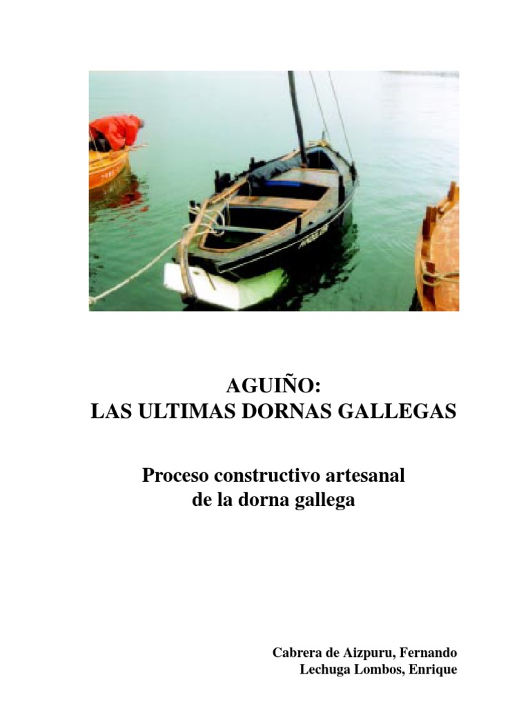

Construcción de una Dorna
    Re: Construcción de una Dorna
    Aquí tenéis el primer paso. Lo pongo también en el primer mensaje! Un saludo!
    Las plantillas ya están digitalizadas.
    Editado por última vez por pakohappy; 03/10/2015, 19:59:36.
    Blog Personal: Hombrealagua.com En construcción
    Proyecto Dorna
      Respuesta: Construcción de una Dorna
      Pakohappy, acabo de "empaparme" de tu Blog. Buen trabajo has hecho.
      Quizás fuera interesante, más que plantillas, realizar unos planos con datos y dimensiones; pero es pronto todavía. Poco a poco.
      Animo a los colegas que dispongan de fotografías, las pongan en el Hilo para disfrute de todos y mejor conocimiento de este tipo de embarcación.
      Por mi parte, intentaré predicar con en el ejemplo, y desde luego seguir "paso a paso", todo el proceso de construcción.
      Saludos y ¡Ánimo! Pakohappy.
        Re: Construcción de una Dorna
        Originalmente publicado por pakohappy Ver Mensaje
        Antes de nada, una buena ronda para todos!!
        Hacía tiempo que que quería hacer una barca de verdad, no los que he hecho hasta ahora con cuatro tablones y un poco de fibra de vidrio y polyester, y desde este verano, después de un viaje a Galicia, me he decidido por hacer una dorna.
        Estuve viendo que un forero también lo intentó, pero no se si lo consiguió... y me puso en conocimiento de un libro que no encontraba "Aguiño, las últimas dornas gallegas". Que por cierto, lo podéis encontrar aquí pero sin las plantillas ni fotos.
        Por mi parte, conseguí un ejemplar de segunda mano, si alguien lo quiere, ya sabe que hay que hacer
        Bueno, la pregunta es, ¿Alguien lo ha intentado o tiene conocimiento sobre esta barca y su proceso de construcción? El libro lo explica todo paso a paso, pero hay ciertos detalles que mi falta de experiencia, me hace dudar...
        Gracias de antemano!
        PD: Construcción de una Dorna:
        -Dorna, 1 - Quilla.
        -Dorna, 2 - Plantillas.
        Aqui tienes otro libro sobre el tema, que te puede interesar:
        Antiga dorna polbeira de Castiñeiras, escrito por Juan Pérez Martínez
        http://www.elcorreogallego.es/comarc...oticia-508503/
        Un libro unico, de un carpintero de Ribera de Dornas de Ribeira en La Coruña, un tal Juan que explicaba como era y como se hacia todo el proceso de construccion de una dorna.
        Tenian que buscar ellos hasta los pinos mas adecuados, y en la mejor epoca, como cortarlos, etc... y con cuatro herramientas manuales. Impresionante.
        Suerte.
