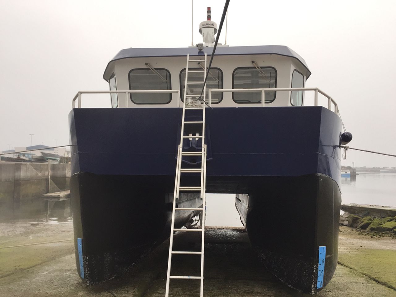

La notica es que han terminado un catamaran para una granja ecológica de lubina y al hacer la obra viva con poliestileno, no necesitan aplicarle patente
¿La solución definitiva para ahorrarse la patente?
Re: ¿La solución definitiva para ahorrarse la patente?
Polietileno??? como los tubos de agua sanitaría por ejemplo??? pero habrá que varar y lavar anualmente supongo no? o fregar buceando
