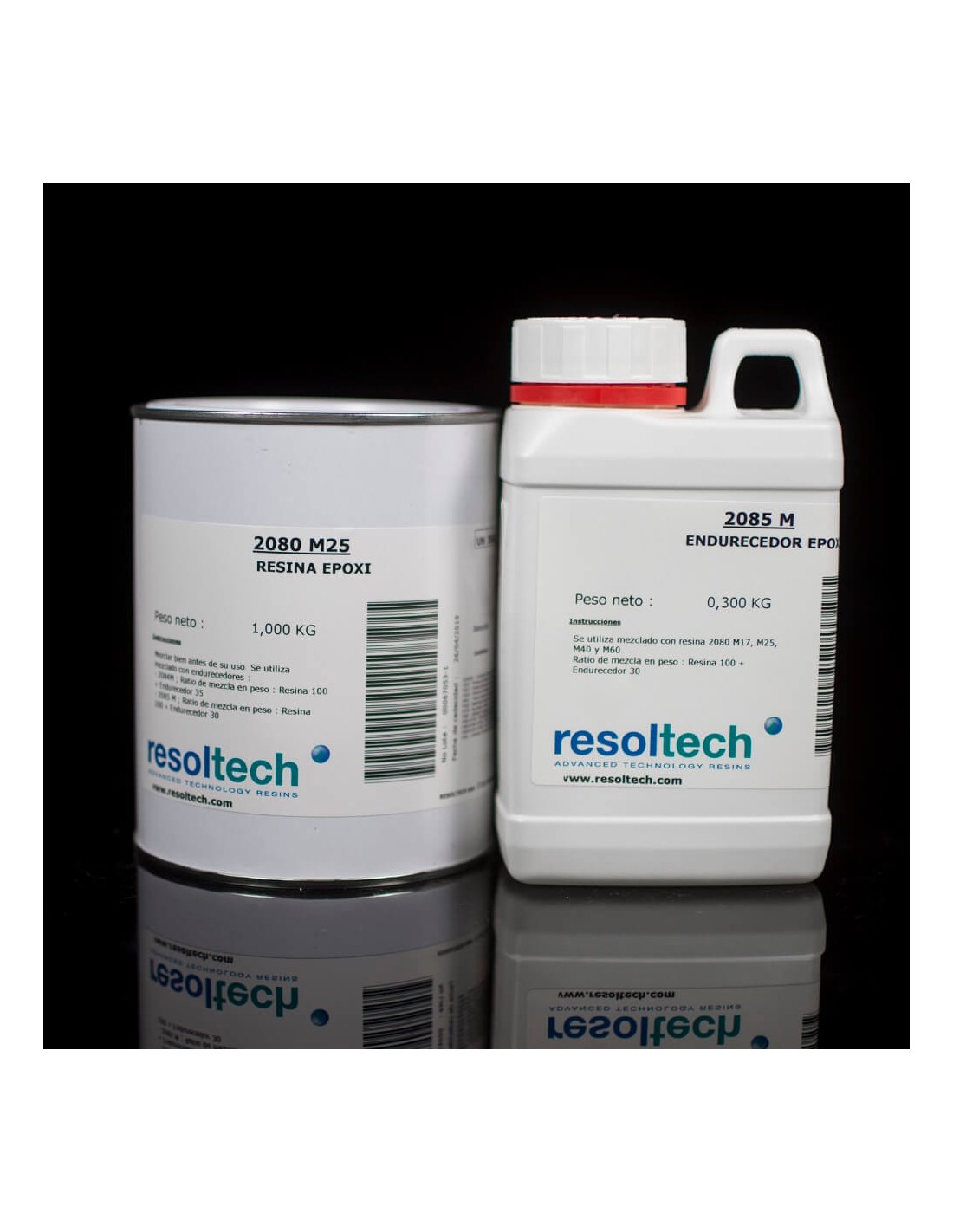

                                En mi opinión, lo mejor sería pegar el depósito, con algún adhesivo bicomponente base epoxi. Incluso puedes hacerte el adhesivo con resina epoxi con carga de sílice y fibra de vidrio.
                                Echa un vistazo aquí:
                                La cuestión es que el depósito ha de quedar bien fijado, sin holguras y a prueba de vuelcos de 360°.
                                También es muy importante que rellenes los posibles huecos o recovecos, que puedan quedar entre el depósito y su alojamiento.
                                Para evitar condensaciones que podrían pasar al laminado y que serían difíciles de detectar.

                                La adhesión del depósito al barco, yo no lo fiaría a ningún tipo de sujeciones, estas estarían siempre sometidas a esfuerzos tremendos y serían zonas muy sensibles de deteriorarse con el tiempo. Todos los esfuerzos se verían concentrados en los puntos de sujeción.
                                Si el depósito está pegado al fondo y a su vez a toda la espuma que lo rodea, además del marco enfibrado de los bordes, como comenta gypsylyon, es todo un cuerpo solidario con el barco y sus movimientos. Por lo que todos los esfuerzos se reparten sin concentrar tensiones en ningún punto de sujeción.
                                Desde mi punto de vista, comporta más inconvenientes que ventajas, que sea un depósito desmontable.
                                Ten en cuenta los años que ha aguantado el de inox, el nuevo al ser de polietileno, es eterno!
                                No tiene envejecimiento, es un material ideal para pegarlo con cualquier adhesivo potente y espuma.
