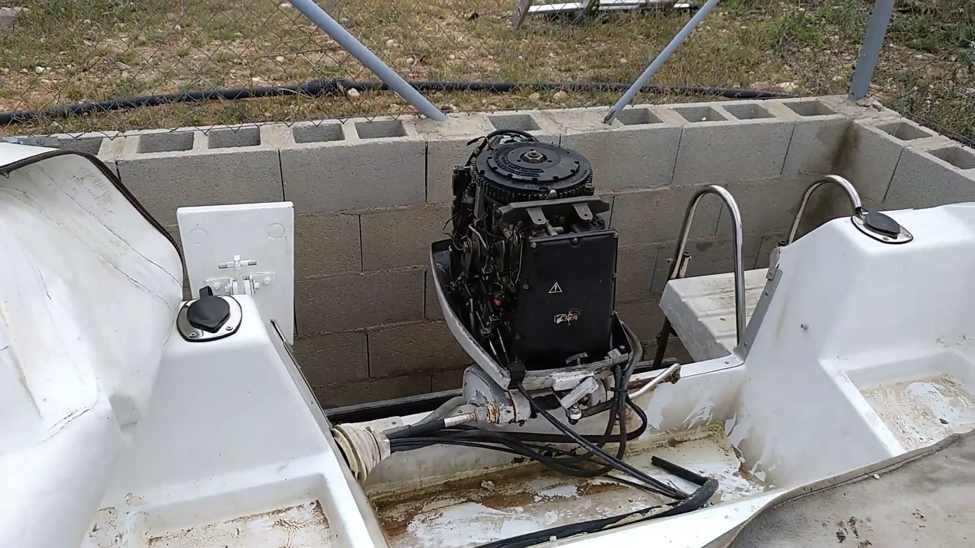

    Por otro lado, me he puesto a probar el motor, que necesita una puesta a punto. No he podido hacer mucho por falta de tiempo, pero al arrancarlo, empieza a revolucionarse y no se cual puede ser el motivo. Os dejo un vídeo.
    Si alguien sabe a que puede ser debido, se lo agradeceré.
