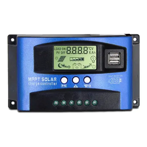

                  No sé, seguro que pillo placa y regulador.... si es que no llega a 45€ puesto en casa aunque para no obtener nada pues tampoco es plan de tirar el dinero
                  Originalmente publicado por adri_cubs Ver Mensaje
                  Como has dicho, son 50 euros solo, un regulador pwm en vez de mttp cuesta menos de 15 euros, y aprenderás en el proceso, aunque sea menos eficiente.
                  Que tienes que perder si no logra cargar demasiado? yo lo intentaría
                  Pues nada jejejeje, seguro que aunque no la instale en el bote la puedo aprovechar por otro lado o simplemente para ir viendo como rinden estos sistemas y saber más de ellos de cara al futuro.
                  Los mppt también están tirados de precio:
                  lo pillaré mppt seguro para no sacar ni 0,1ah de carga verás, si es que es una placa muy pequeña y no va a estar bien colocada, pero como dices, tampoco pierdo tanto, que no son 500leres

                            finalmente me animaré a comprar placa y regulador, no pierdo nada (45€) y quiero probar el sistema, ya decidiré si lo monto en el barco o no que seguramente lo haga pero antes tomaré mediciones a ver si realmente me aporta algo, por muy poco que sea si me mantiene radió y sonda estupendo.
