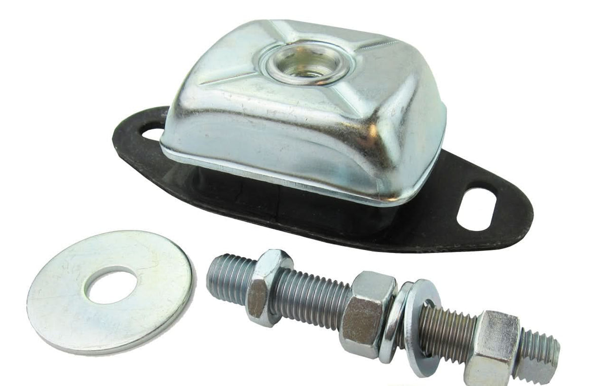

      Los silentblocks son de la forma del primero, muy comunes

                      Para el Volvo recomiendan el 45 Sh en los cuatro apoyos
                      Enhance your Volvo Penta TMD22 with a heavy-duty engine mount - equivalent to 846765. Ensure safety with failsafe design and adjustable height options.
                      Robust Perkins M90 engine mounts minimise vibration, fit narrow beds, and feature heavy-duty anodised steel for lasting performance and safety.
                      Para PERKINS 90 Sh 45 en los cuatro...?
                      Si lleva caja reductora añadida 45 Sh delante y Sh 55 detrás ..?
                      Nos van a dar un Master..:
                      • #56
                        Re: Pregunta sobre silentblocks
                        No había visto los silentblocks específicos para el Tmd22, gracias
                        Yo los buscaba como como M80 de Perkins y me daban unos silentblocks más pequeños que los que llevo, de hecho son los mismos que el M90. Por tanto silentblocks del M90 = Tmd22. Otro enigma resuelto.
                        En cuanto a montar diferentes durezas, ya había pensado en montar en popa los de 45 sh y a proa los de 35 sh, pero si volvo monta en mi barco los cuatro iguales, quien somos nosotros para contradecir las decisiones de una empresa que seguro que tiene un buen asesoramiento, al menos así debe ser por lo que cobran, de los 32 € que cuesta cada uno ellos cobran 200 € por ponerlos en una cajita de volvo. Aunque teniendo en cuenta la cara que le hechan igual los ponen iguales para facilitar el stock de piezas, y que le den al cliente, ya se los cambiará cuando se jodan.
                        Sin tener más datos y desde la inexperiencia apostaría que me va a ser prácticamente igual montar los 4 de 95 kg (35sh) o los de 120 kg (45 sh) o dos de cada. Que es, con pocos datos, lo que me recomendó mecanocaucho.
                        En principio, a espera de desmontar un apoyo para que lo mire mecanocaucho, me decidiría por los de 120 kg, prefiero que el motor baile menos para mejorar el trabajo de la bocina seca.
