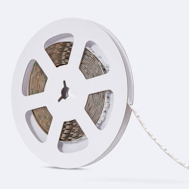

                  Hola, tu necesitas algo tipo esto:
                  Te pongo el ejemplo, este modelo en concreto no he probado pero es como te comenté 14w/metro estanco ip67. Son tiras de 5 metros pero seguramente puedes empalmar la misma con una segunda tira que no tendrás perdida de tensión, me refiero a soldar la segunda sobre la primera, ya mas de 10 metros es delicado. Poniendo regulador siempre podrás regular lo que quieras así que vale mas que pongas una potente. En cuanto al regulador los hay de muchos tipos, tactiles, con mando, potenciometro, etc... la única cosa que tienes que tener en cuenta si empalmas 2 es dejar bien estanca la soldadura porque sino con el tiempo ahí empieza la corrosión y adiós tiras, si no lo tienes claro pues cable directo a cada tira, mejor.
