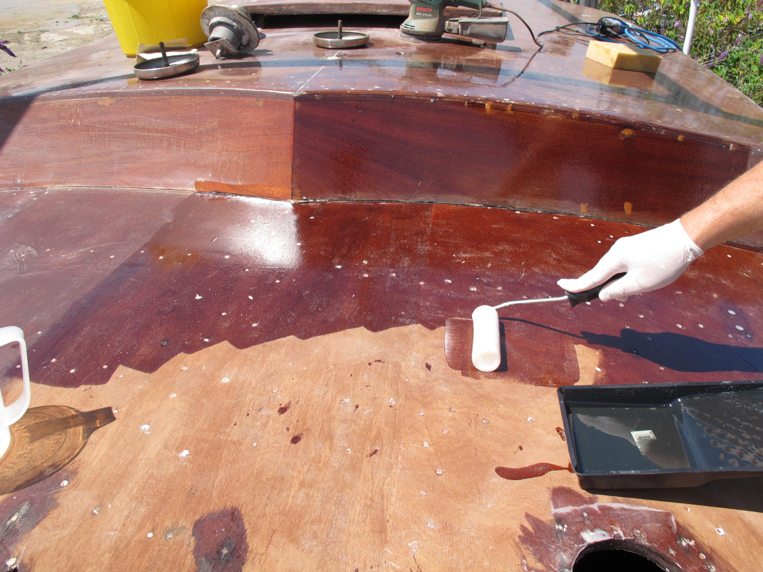

                          Cuando levantes la teca, podras ver si tienes que hacer todas las piezas o solo es reparar trozos. En esta ultimo caso tendras que fibrar in situ
                          Te adjunto un enlace que puede serte interesante
