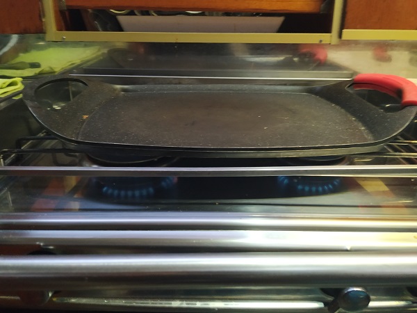

                          Con una vela de ese tipo no hará mucho si no es un espacio muy pequeño, si como Marcosbmb, en vez de usar una vela, usas el fuego de la cocina, entonces el rendimiento es muy superior, pero tienes el gasto de gas a considerar.
                          Efectivamente, el fuego de una vela calienta muy poco, pero el fuego de la cocina de abordo ya es otra cosa, os cuento mi reciente experiencia.
                          En previsión de una avería en mi calefacción Webasto he de tener un sistema alternativo de calefacción para cuando navego por las altas latitudes o en mis cruceritos invernales y ya lo he encontrado.
                          Con el añadido que he hecho recientemente, de una instalación de gas para utilizar botellas grandes de butano, el precio del gas se me ha abaratado considerablemente, (las botellas de Camping son una ruina) estas bombonas domésticas cuestan en torno a los 14€ frente a los 20 de una de camping con una carga cinco veces superior.
                          Pues bien, como ya el consumo/precio no es tan costoso, se me ha ocurrido calentar la cabina de mi 41 pies, utilizando los dos fuegos de la cocina con una plancha de asar encima
                          Hace unos días he hecho la siguiente prueba: con una temperatura de 15 grados en la cabina, con ambos fuegos al máximo, en una hora subió la temperatura a 20 grados y luego con los fuegos al mínimo se mantivo la cabina con una temperatura cercana a los 21 grados durante todo el día.
                          Ni que decir tiene que cada cierto tiempo mantuve el tambucho abierto un par de minutos para ventilar el CO2.
                          Por otro lado he leido del peligro de acumulación de gas si se apaga la llama, pues bien, a parte que este tipo de calefacción alternativa, no es más que para utilizarla de cuerpo presente, las cocinas náuticas llevan un termopar que si la llama se apaga, este pequeño artilugio corta el suministro de gas, cuando no recibe el calor de la llama.
                          Así que tranquilos por ese lado

                            Re: ¿Alguien ha probado este sistema de calefacción?
                            Angel, tendrás cuidado de no plantarle la mano encima en un descuido,,,,no ?
                            • #29
                              Descuidos los justos, lo mismo que no caerte por la borda
