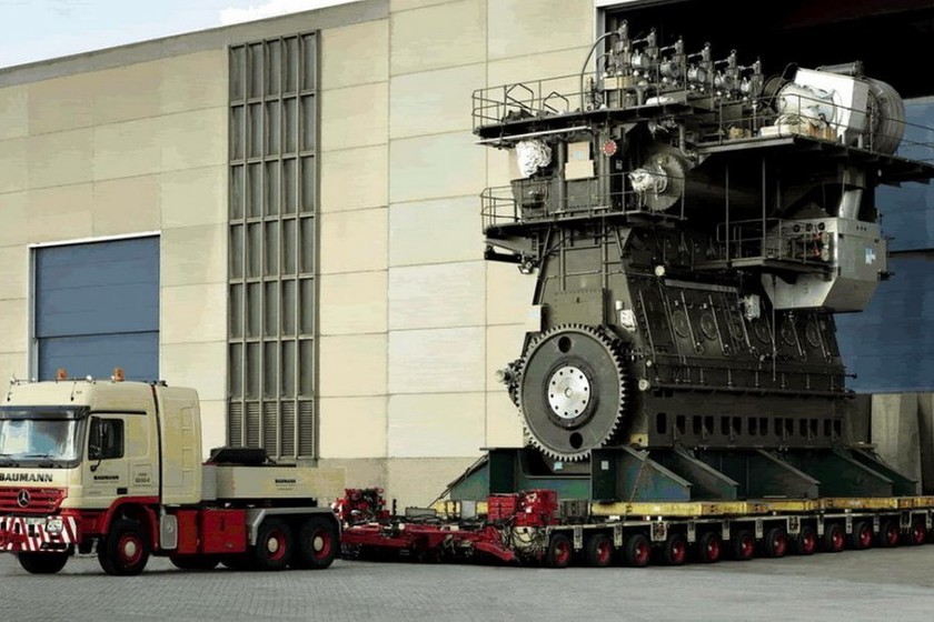

                  en motores pequeños y en general en la mayoría de 2T, la mezcla se hace en el depósito. Por lo demás los motores diesel de 2T son de lo más eficientes en grandes navíos.
