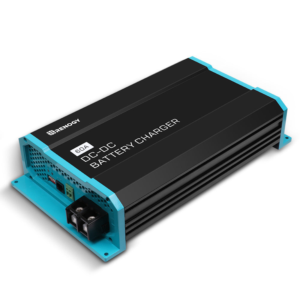

                              Parece que utilizar la batería de arranque como buffer cuando corta el BMS es la instalación aconsejada.
                              Las de litio se cargarían desde la de motor a través de un DC-DC, los hay asequibles hasta de 60 A. Cuando cortase el BMS la carga, la de plomo amortiguaría el pico instantáneo no friendo el alternador...
                              12V 60A DC to DC battery charger for RVs, boats, and off-grid systems. Charges auxiliary batteries from alternator, compatible with multiple vehicle types.
                              (Todas estas conclusiones son extraídas de YT, foros y etc...)
