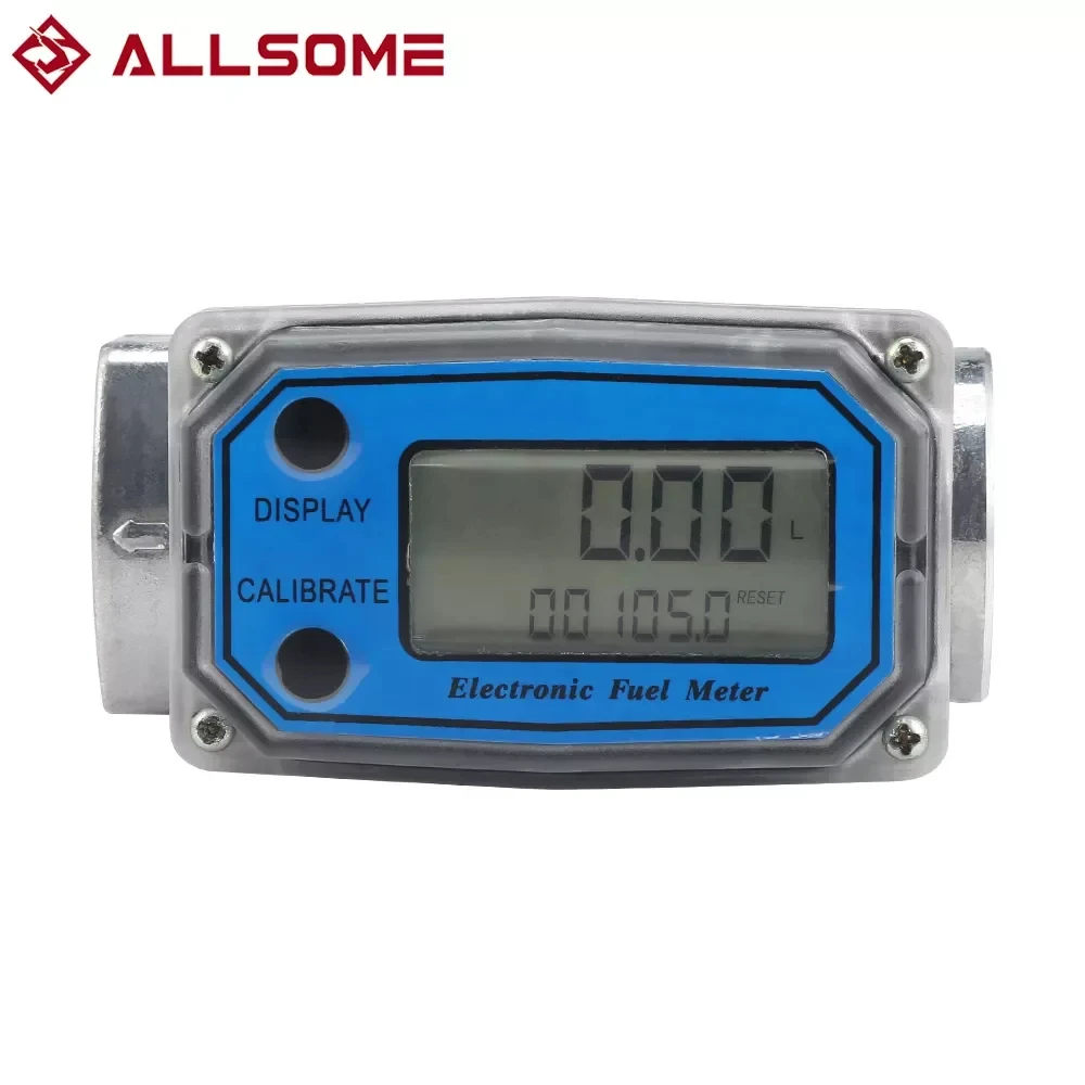

Hola (bgeno)
Con respeto a tu pregunta no te sirve para la utilidad que tú quieres, por un simple detalle, los motores diesel tienen retorno de gasoil para el tanque y este contador no está pensado para ese cometido puesto que no contempla el retorno por lo tanto su lectura seria errónea, no sé si me esplique bien, este medidor está pensado para circuitos de fluido fijo y no con retorno. Espero haberte sacado de la duda. Saludos.
Re: Medidor consumo gasolina
Hola, el mio es de gasolina, pasa lo mismo?Originalmente publicado por CaptainCu Ver MensajeHola (bgeno)
gracias
Aparte del retorno comentado, en ambos casos no creo que sirva.
En las especificaciones veo que el rango de medida va desde los 10 a los 120 l / min. así que, aun moviendo su turbina, no seria fiable con los consumos "normales" de un motor.
