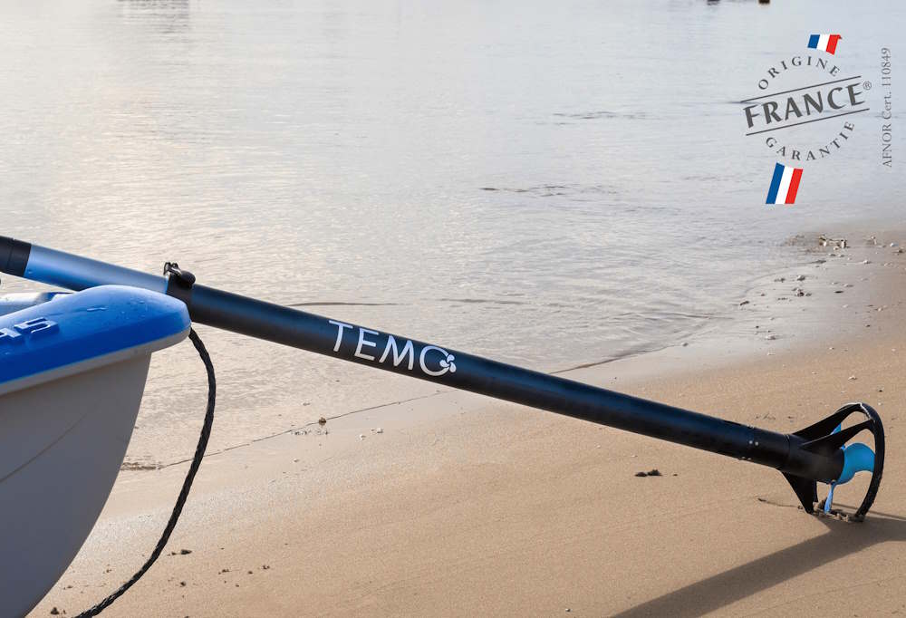

    Hola a todos!
    Acabo de ver en otro tema del foro que un compañero hacia mención a este producto. Como estoy pensando en adquirir un dinghy (ya he decidido por el 3d tender de 2,5 m) y considerando mi plan, que es basicamente pequeños desembarcos en fondeos (tipo tabarca...) o algun muy pequeño paseo con la familia, creo que me encaja bastante bien.
    La unica duda es tal vez que se quede un poco corto de potencia, pero he visto en algun video que incluso contra corriente hace sus 2-2.5 nudos, lo segundo es la autonomia que ponen de una hora, podria ser mejor la verdad, pero también me encaja para el 95% de lo que yo voy a hacer la verdad...por otro lado me encandila la sencillez, y facilidad de manejo de este producto, por fin algo del siglo XXI...
    No sé si alguien tiene experiencia con este Temo 450, estaria bien conocerlo de primera mano, por otra parte no sé si en un momento dado de emergencia podria valer como motor de respeto para mover un 10 m...supongo que ya es mucho pedir... :-)

    El Temo 450 según sus especificaciones es un motor muy chico y por lo que se ve en las fotos tiene una reducida capacidad de batería.
    Podrá mover a poca velocidad un pequeño gomón para desembarcos y servicio pero... como motor principal para travesías NO sirve, salvo en algún lago y teniendo la precaución de llevar un par de remos.
    Así que si llegas a fondear cerca de Tabarca o alguna otra isla y lo usas para ir de una motora o velero hasta la playa en un pequeño gomón auxiliar pues te servirá, pero no le pidas que haga más que eso.
    Como motor de respeto para una motora o velero, incluso chico, me temo que NO sirve.
    ¿Quieres un motor eléctrico? pues anda para el lado de los Torqueedo o E-Motion o Minkota o alguna otra...

      290 WH de batería - el equivalente a 0,02 litros de gasolina-,450 W de consumo y unos paupérrimos 200 W de potencia (0,27 CV), dudo que den para poco más que ir un par de millas con 1 dinghy ligero y no cargado... y no volver, claro...
      Y la recarga, 5 h - a 220 V- según su manual de instrucciones...el mismo que -optimisticamente- dice 40 minutos de autonomía.
