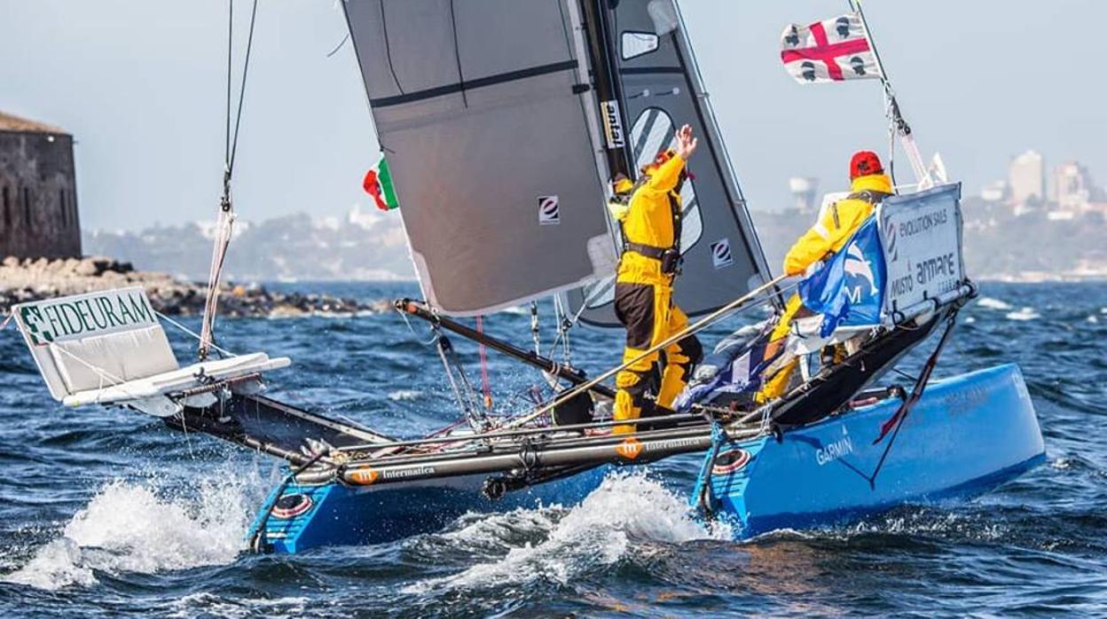

                    Re: minimo catamaran , para cruzar el atlantico .
                    El mínimo parece estar en 6m..
