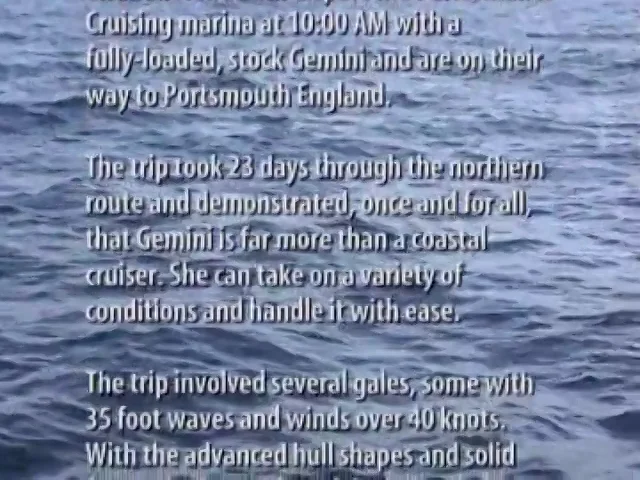

      entiendo que te refieres a gemeni 105 , no es categoria A , es un crucero costero .
      Cierto que 34 pies con 4,30m de manga es un poco justo pero no es solo un crucero costero en absoluto.
      He cruzado entre Barcelona y Mallorca 18 veces y con buenas olas.
      Es un cata clase "A" certificado oceánico para 8 personas.
      Con compartimentos estancos en las dos quillas de proa a popa, etc.
      Con este mar dejas una cerveza encima de la mesa y no se mueve, comprobado muuuchas veces.
      Se ha cruzado el atlántico con 60 nudos y más de 7m de ola y dentro se podía comer en la mesa.
      Aquí podéis verlo:
      "-]https://vimeo.com/113407787"
      This is "Gemini+105Mc Cross Atlantic Voyage." by Gary Weaver on Vimeo, the home for high quality videos and the people who love them.
