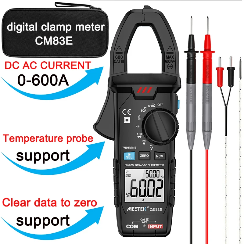

    Eso haré, continuaré midiendo el voltaje del quillote/orza en los pernos y cuando vea que deja de estar protegido bucearé a cambiarle los ánodos.
    El multímetro es este:
    Es el modelo que tiene la pinza para ac/dc
