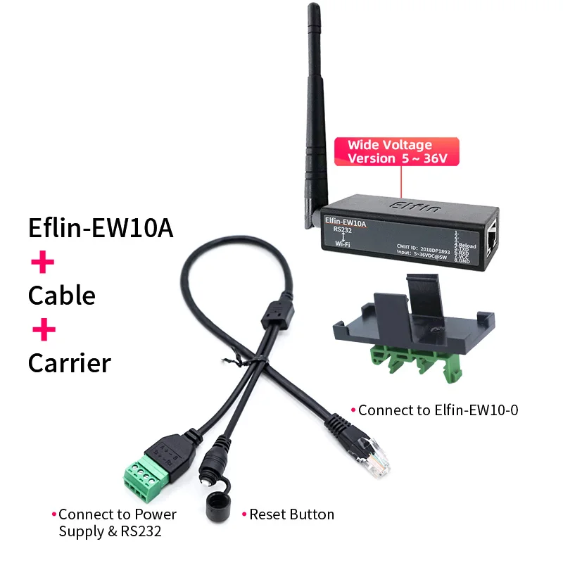

                Yo utilizo este para enviar los datos del ais por wifi menos de 15 euros low cost total
                Utilizo otro para enviarle los datos al piloto
                  Muy buenas.
                  ¿Qué datos envías al piloto y cómo?
                    Re: Plotter tactil de 60 euros con Radio de coche
                    Desde opencpn tengo un puerto de red creado como repeater con la ip y el puerto del conversor y lo envia por rs232 al piloto con el cable out de datos lo tengo con 2 conversores porque uno esta a 38400 bps para el ais y el otro a 9600 para el piloto
                    Para el nmea- se utiliza el mismo cable de la masa de alimentación tanto en el ais como en el piloto
