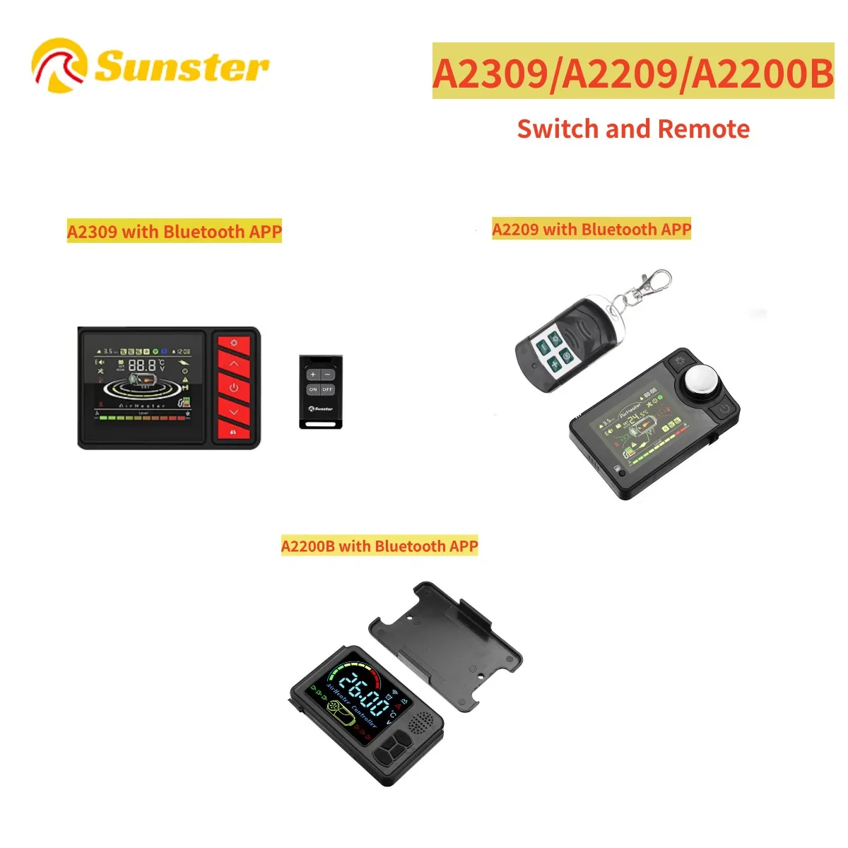

              Bueno cofrades, pues hay novedades en cuanto a las calefacciones estacionarias chinas y es que están saliendo unos controladores con la pantallita que permiten regular con la temperatura en vez de regular sólo la potencia.
              Atención porque hay que mirar si es un modelo universal compatible con la de cada uno.
              Quede claro que no es un termostato como los de casa, lo que hace es que cuando llega a la temperatura que se le pone la calefacción se pone al mínimo de potencia y cuando la temperatura baja un par de grados, vuelve a subir la potencia automáticamente... pero no se llega a apagar del todo.
              Bueno, pues me parece que es una mejora que nos puede venir bien sobre todo para la noche y no tener que estar ajustando la potencia manualmente.
              Una ronda para todos.
