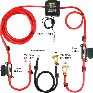

                            Que opináis de este sistema de vevor
                            Voy a montar un rele entre ambas baterías, entiendo que con mi selector, al poner la posición 1 o 2, cuando arranque el barco le entrará corriente a ambas baterías. Guardaría la posición 1+2 para un arranque de emergencia.
                            Que me decís de este kit que viene ya montado completo de vevor o os decantáis por el de Cyrix?
                            Con respecto a batería quiero cambiar la que está muerta y estoy viendo de varta con tecnología Efb o de agm, pero no sé si es apropiado mezclar agm y plomo, o mejor poner la de efb de plomo.
                            Se supone que si cargo una batería con el cargador externo, al estar unidas por el rele se cargarían ambas al pasar la corriente de una a otra no?
