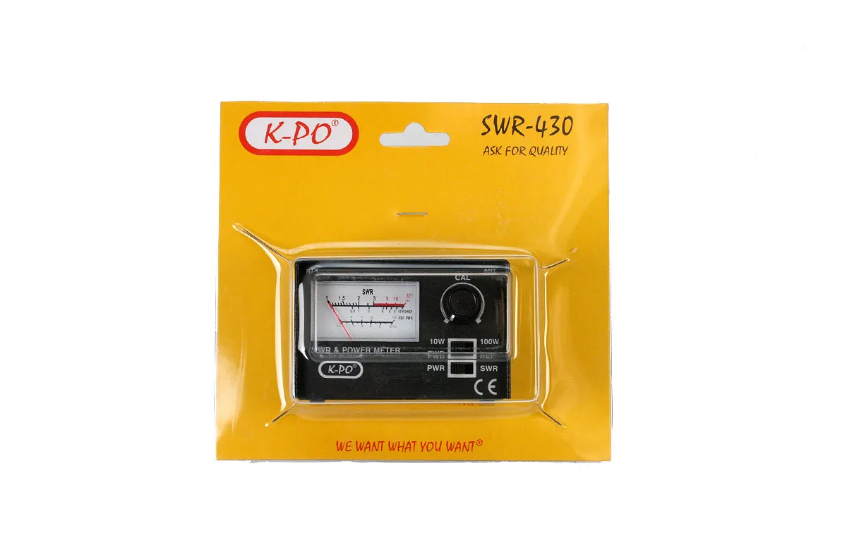

    Aquí tienes el procedimiento. Con tu trasto debe ser igual. No me he dado cuenta de que ya había contestado Tatatoa, sorry.
    Originalmente publicado por Girasol Ver Mensaje
    Ya la he liado He comprado el medidor y... Las instrucciones en alemán. Aquí hay una rueda que pone CAL y un interruptor debajo que pone FWD o REF.
    ¿Cómo se emplea este chisme?. Porque a partir de cómo enchufarlo no entiendo nada.

        Si no teneis medidor y sospechais de stacionarias, es bastante sencillo cerciorarte si la cosa es seria o no, te echas unos minutos hablando y si la emisora por detras esta muy caliente, entonces tienes estacioanrias.
        Esas ondas rebotadas probocan un sobre calentamiento en la emisora y pueden llegar a averiarla.
        Lo primero es respetar la longitud del cable de la antena y no cortar por cortar, lo segundo revisar concienzudamente el coaxial que no este pelado y haga contacto con algo, lo tercero todos los contactos PL lo mismo revisarlos o incluso hacerlos nuevos y recomiendo soldar el alma al conector PL, la malla vigilar que ningun hilito toque el alma, y si el coaxial es carboporizado mejor (el que tiene forro de aluminio en la malla) antiguo
