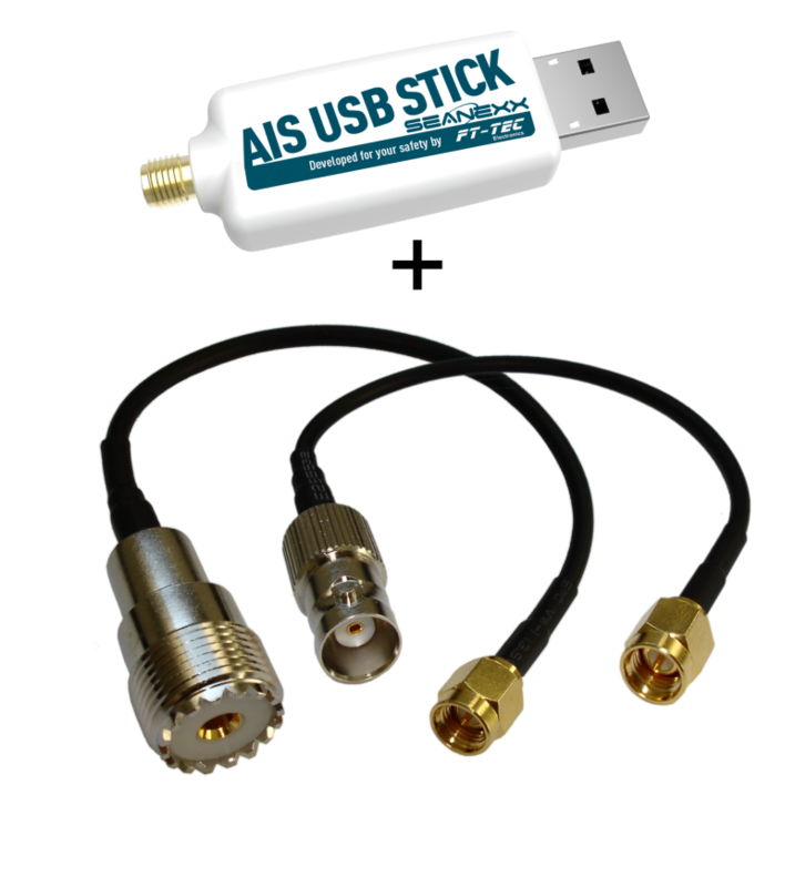

                    No te aclaras por que hay múltiples maneras de hacer lo mismo. Muchas de ellas parecidas pero no idénticas. Y para colmo cada una de ellas requiere no solo dispositivos diferentes si no sistemas operativos diferentes.
                    1- La forma barata mas antigua. Recibir AIS con una vieja VHF con salida de discriminador. De no haber salida de discriminador había que fabricarla. Hoy en día mas bien un sistema obsoleto pues es muy dificil sacar salida de discriminador a las radios de menos de 20 años pues la electrónica se ha ido volviendo microelectrónica y ya no es tan fácil de manipular. Ademas es un sistema que funciona mas bien en Linux (Navigatrix especialmente) que en Uindous.. que era mas complicado de hacer funcionar.
                    2- La forma barata mas moderna. Usar ciertos receptores TDT-USB tuneandolos por software. Es la que ha sustituido a la anterior por sencillez, facilidad y bajo consumo de energia. También funciona mejor en Linux, sobre todo en OPlotter corriendo sobre un micro computador Raspberry Pi, ya que viene implementado por defecto. Hacerlo correr en Uindous, sobre todo en Uindous 10 es complicado y no se suele usar mucho.
                    3- La forma barata mas facil. Usar receptores "de verdad" de bajo precio. Se conectan a cualquier computador por USB y a funcionar.
                    Hay varios modelos y escalas de precio. Desde este:
                    a este:
                    AIS-Receiver USB - Dualchannel-Receiver - AIS 1 + 2 simultaneous - incl. two connection adapter for standard antennas UHF or BNC
                    Pasando por este:
                    Rondan entre los 60 a 200 € y se han probado con éxito.
                    Tu decides. Tu antena VHF es correcta para el AIS. Tendrías que ver si tu VHF segundo se puede tunear para salida de discriminador. Yo no te lo puedo decir. Debes meter el modelo en Internet y ver si alguno lo ha hecho antes y te guía. El problema puede que lo tengas con Uindows 10, pero podrías probar Navigatrix en una unidad USB "viva" y ver si lo haces funcionar... siempre y cuando logres la salida de discriminador.
                    Lo que te recomiendo... comprate el dAISy. Es barato y se ha probado que funciona bien. El cofrade Ignius tiene, o tenia uno, similar y le funciona bien.

                      muchísimas gracias! seguire tu recomendación y me pillare el dAISy como autoregalo de reyes , cuando le tenga te cuento algo sobre mi experiencia.
