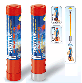

              Gracias por vuestras respuestas. Ahora ya se que se ha de sacar la tapa roja que mira al cielo.
              Pues si es así como decis, tanta homologación y historias y dejan pasar que las instrucciones sean tan malas o inexistentes. Se les tendría que caer la cara de vergüenza.
              Ahí puedo darme cuenta de lo que me toman el pelo y me estafan, tanto la DGMM y los estamentos de homologación como la empresa de los cohetes.
              Que valen 200 E, eh, que no es ningún regalo, para que se quieran ahorrar cuatro dibujos y cuatro líneas explicativas. Y mas, que te juegas que te pueda petar en las morros y perder dedos, mano, ojos, oidos, ... vamos, para matarlos.
              Si lo veis en el dibujo de abajo lo dibujan (en el dibujo 2) a la hora de pulsar la palanca de ignición con el tapón rojo puesto. O igual es que queda un trozo de aro rojo debajo cuando sacas el tapón. Lo que está claro es que la instrucción es confusa y que no deja claro que se tenga que sacar el tapón. Y en letras tampoco pone nada al respecto.
              Y la empresa es Albatross.
              Y agradecido a quienes me han instruido en el manejo, os digo que éste modelo que tengo no tiene cabito que tirar de él. Tiene una palanquita que hay que levantarla del culo y llevarla para el lateral del cohete. Eso sí lo pone ens las instrucciones.
