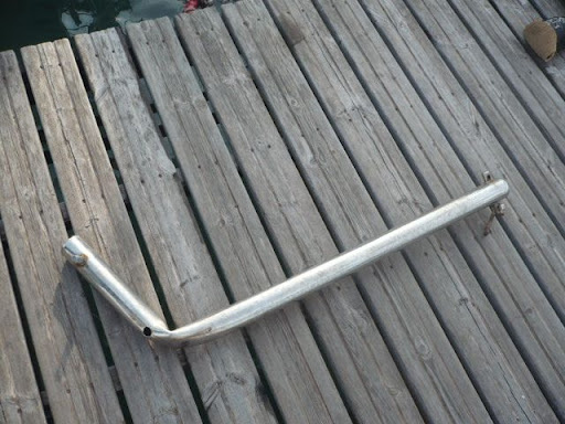

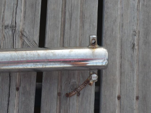

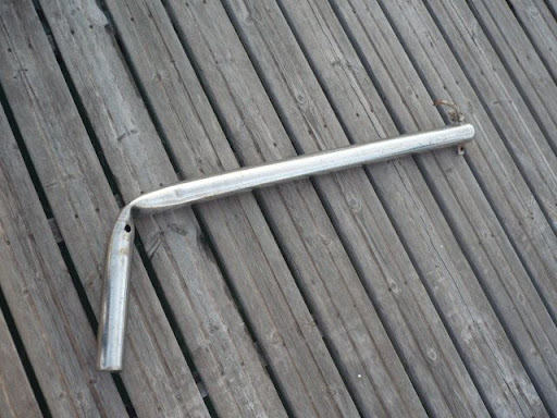

                            Pues aqui puedes ver el que monté yo hace un año http://foro.latabernadelpuerto.com/s...ad.php?t=47991 lo he usado durante toda una temporada de regatas de club y alguna más, es para un asimetrico de 80m² y de momento funciona , y barato, barato
