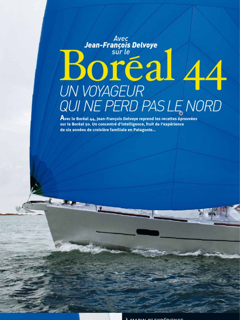

Para los que buscan barco oceanico y tienen dinerito
    Re: Para los que buscan barco oceanico y tienen dinerito
    Pues eso y de la pluma de B.Nivelt, toda una garantia.
    ¡¡Preciosa estructura!!
    pero aun así me sorprende esos agujeros en las cuadernas, que no son mas que aligeramientos de la cuaderna, aligeramiento a costa de perder rigidez y/o resistencia...
    podria pensarse que son para pasar instalaciones (conductos, cables, etc), pero a partir de la cuarta cuaderna veo muchos agujeros (alveolos, se les llama en la jerga), como para pensar que todos son para pasar instalaciones
    No sé, parece que un barco de este nivel no deberia andar con esos jueguecitos de ingeniero moderno, buscando donde rascar material sin perder demasiada resistencia... esos barcos, por la clientela a la que van dirigidos, deberian ser como la mujer del Cesar... no solo han de ser resistentes, sino tambien parecerlo... aunque sea a costa de dejar ahí puestos unos kg de mas de material en las cuadernas... o sea, para demostrar que no se va a la racaneria
    Editado por última vez por Keith11; 21/01/2012, 20:19:13.
      Re: Para los que buscan barco oceanico y tienen dinerito
      Un agujero en una viga, no tiene porqué debilitar su resistencia... si se sabe dónde se hace. Para eso está el cálculo de estructuras. Mira a tu alrededor y encontraras cientos de vigas aligeradas ¡y no se rompen oiga!.
      Ejemplo: chasis de coches.
      Editado por última vez por Haize Alde; 21/01/2012, 19:36:33. Razón: sin más
        Re: Para los que buscan barco oceanico y tienen dinerito
        Keith11 Los franceses tienen una frase tipica "les grames font les kilos" los gramos hacen los kilos....
          Re: Para los que buscan barco oceanico y tienen dinerito
          Originalmente publicado por Haize Alde Ver Mensaje
          Un agujero en una viga, no tiene porqué debilitar su resistencia... si se sabe dónde se hace. Para eso está el cálculo de estructuras. Mira a tu alrededor y encontraras cientos de vigas aligeradas ¡y no se rompen oiga!.
          Ejemplo: chasis de coches.
          Hombre... no fastidies...
          en regimen elastico, no!!... pero en regimen plastico... o sea, en ese regimen de trabajo plus que tienen las estructuras metalicas de seguir absorbiendo tensiones, pues sí que se pierden propiedades resistentes
          Una viga tipo HEB 200 sin aligerar es mas resistente, un 50% mas, que si esta aligerada
          Esta claro que si se calcula aligerada y se dimensiona bien la pieza, entonces, esta resistira para lo que se ha diseñado... pero sí que pierdes esa capacidad de resistencia extra, que no se evalua pero que sabes que ahi esta
          Es aquello que se aplica tantas veces con los espesores de los cascos de fibra...
          Esa estructura, golpea con un contenedor entre dos aguas a 8 nudos, y resiste el impacto mucho menos, que si no estuviese aligerada... porque no tiene capacidad "extra" de resistir... va casi al limite de lo diseñado... ni un poco mas... y los cascos se diseñan para resistir las cargas que le introduce el mar y el viento en la navegacion... no creo que se planteen mucho el tener que recibir choque contra contenedores
          Editado por última vez por Keith11; 21/01/2012, 19:56:50.
            Re: Para los que buscan barco oceanico y tienen dinerito
            ... No sé, parece que un barco de este nivel no deberia andar con esos jueguecitos de ingeniero moderno, buscando donde rascar material sin perder demasiada resistencia...
            No me había dado cuenta de este punto de vista, ahora mismo llamo al astillero y que me devuelvan la "pasta" de lo que se han ahorrado en material con los agujeritos, y de paso, que echen al equipo de diseño y busquen uno con al menos 120 años por si acaso. (me parece que por esas fechas se empezaron a aligerar las vigas, o antes)
              Re: Para los que buscan barco oceanico y tienen dinerito
              Originalmente publicado por Haize Alde Ver Mensaje
              No me había dado cuenta de este punto de vista, ahora mismo llamo al astillero y que me devuelvan la "pasta" de lo que se han ahorrado en material con los agujeritos, y de paso, que echen al equipo de diseño y busquen uno con al menos 120 años por si acaso. (me parece que por esas fechas se empezaron a aligerar las vigas, o antes)
              Si no sabes donde dejar el que encargaste... me lo quedo yo
              Total a caballo regalado no se le miran los "bujeros" de las vigas
              @XeneiSailor
              No envidies mi progreso...
              Sin valorar mi esfuerzo
                Re: Para los que buscan barco oceanico y tienen dinerito
                Y los coeficientes de seguridad ¿para qué están?
                Entiendo tu razonamiento, pero no lo comparto, ni yo ni los que han diseñado el barco.
                Bueno, todo es cuestión de opiniones.
                  Re: Para los que buscan barco oceanico y tienen dinerito
                  Originalmente publicado por Xeneise Ver Mensaje
                  Si no sabes donde dejar el que encargaste... me lo quedo yo
                  Total a caballo regalado no se le miran los "bujeros" de las vigas
                  Te tendré en cuenta.
                  Primero de la fila: Xeneise
                    Re: Para los que buscan barco oceanico y tienen dinerito
                    Originalmente publicado por Haize Alde Ver Mensaje
                    Y los coeficientes de seguridad ¿para qué están?
                    Entiendo tu razonamiento, pero no lo comparto, ni yo ni los que han diseñado el barco.
                    Bueno, todo es cuestión de opiniones.
                    Bueno hombre!! no te rias de mi!!
                    si yo fuera a comprarme ese barco, y a gastarme el fortunon que debe valer, les pediria a los ingenieros que no me aligerasen las cuadernas, o que lo hiciesen solo lo imprescindible para pasar instalaciones... ya les pagaria ese material de mas
                    Tendria claro que, calculado con los mismos parametros, y con los mismos coeficientes de seguridad, la estructura tendria ahi guardada un plus de resistencia... seria un poco más resistente en condiciones normales de navegacion, pero bastantes mas en situaciones imprevistas (no solo impactos)
                    total!! todo eso para ahorrarme unos pocos euros frente al total del coste del barco!!... ya no vendria de aqui
                    Al astillero, que tendra planificado vender cientos de barcos, pues igual si le sale a cuenta aligerar...
                      Re: Para los que buscan barco oceanico y tienen dinerito
                      No me río de ti, me río contigo que no es lo mismo ni parecido. .
                      No te preocupes, ahora mismo llamo al astillero y les digo que en tu barco, de agujeritos en la estructura, nada de nada. Así todos contentos., el mío con agujeritos y el tuyo sin ellos.
                      ¡Por unos agujeritos de menos vamos a discutir!
                        Re: Para los que buscan barco oceanico y tienen dinerito
                        No creo que sea para pasar instalaciones, al menos electricas, eso seria peligroso, ademas quedaria por detras del asilamiento, en cualquier caso para 22 toneladas que desplazara no creo que ese aligeramiento sea determinante, yo tampoco lo pienso comprar porque el motor me parece pequeño, puta mania la de no poner motor.
                          Re: Para los que buscan barco oceanico y tienen dinerito
                          Puff, y además tiene una carena muy plana y demasiada manga.
                          No creo que debais comprarlo
                          Carena plana, mucha manga, con poco motor y con agujeritos en las cuadernas. Diseño moderno.
                          Nada nada, ni regalado.
                          El mío lo devuelvo.
                          Lo que se aburre uno de vez en cuando.
                            Re: Para los que buscan barco oceanico y tienen dinerito
                            Dejad de discutir y mirad
                            • #29
                              Re: Para los que buscan barco oceanico y tienen dinerito
                              En el vídeo, que se enseña, el barco o al "pelos".
                              Mira chico es que a mi estos diseños modernos... como que no.
                              Donde esté una bañera estrecha con respaldos verticales para dejarte las cervicales, un interior espartano sin cojines para invitarte a disfrutar más del exterior, de autocazantes, nada de nada, todo a brazo partido y unas velas con solera de al menos cuatro Atlánticos y con suficiente mugre, pues que no me encuentro cómodo.
                              Lo siento. Lo devuelvo y voy a buscar algo que además tenga hidrólisis.
                              Es que si no, es como no navegar, como que me falta algo.
                              En serio.
                              • #30
                                Re: Para los que buscan barco oceanico y tienen dinerito
                                Originalmente publicado por Haize Alde Ver Mensaje
                                Puff, y además tiene una carena muy plana y demasiada manga.
                                No creo que debais comprarlo
                                Carena plana, mucha manga, con poco motor y con agujeritos en las cuadernas. Diseño moderno.
                                Nada nada, ni regalado.
                                El mío lo devuelvo.
                                Lo que se aburre uno de vez en cuando.
                                que sí hombre!! que el barco es una maravilla!!
                                lo de mi comentario mas que nada era por curiosidad, ¿no? ¿que razon puede haber para hacerle esos agujeros a casi todas las cuadernas?
                                y ya te digo que hablo con conocimiento de causa, ¿eh? que he calculado cientos (y no exagero si digo hasta miles) de toneladas de vigas aligeradas ... para hoteles y oficinas (por ahí pasan conductos electricos, o de aire acondicionado) ahorrandose los 50 cm del hueco sobre el falso techo, y por cada 8 plantas (4 metros de ahorro) ganan una planta de habitaciones...
                                o simplemente se aligeran vigas para optimizar COSTES ... por eso no me encaja que tenga esos aligeramientos en ese barco
                                y no es aburrimiento... es curiosidad innata (y un poco de deformacion profesional)
