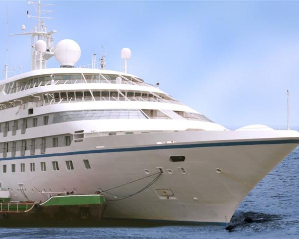

    Aunque el tema da para mucho, ahi te mando esta imagen que vale mas que unas cuantas palabras
