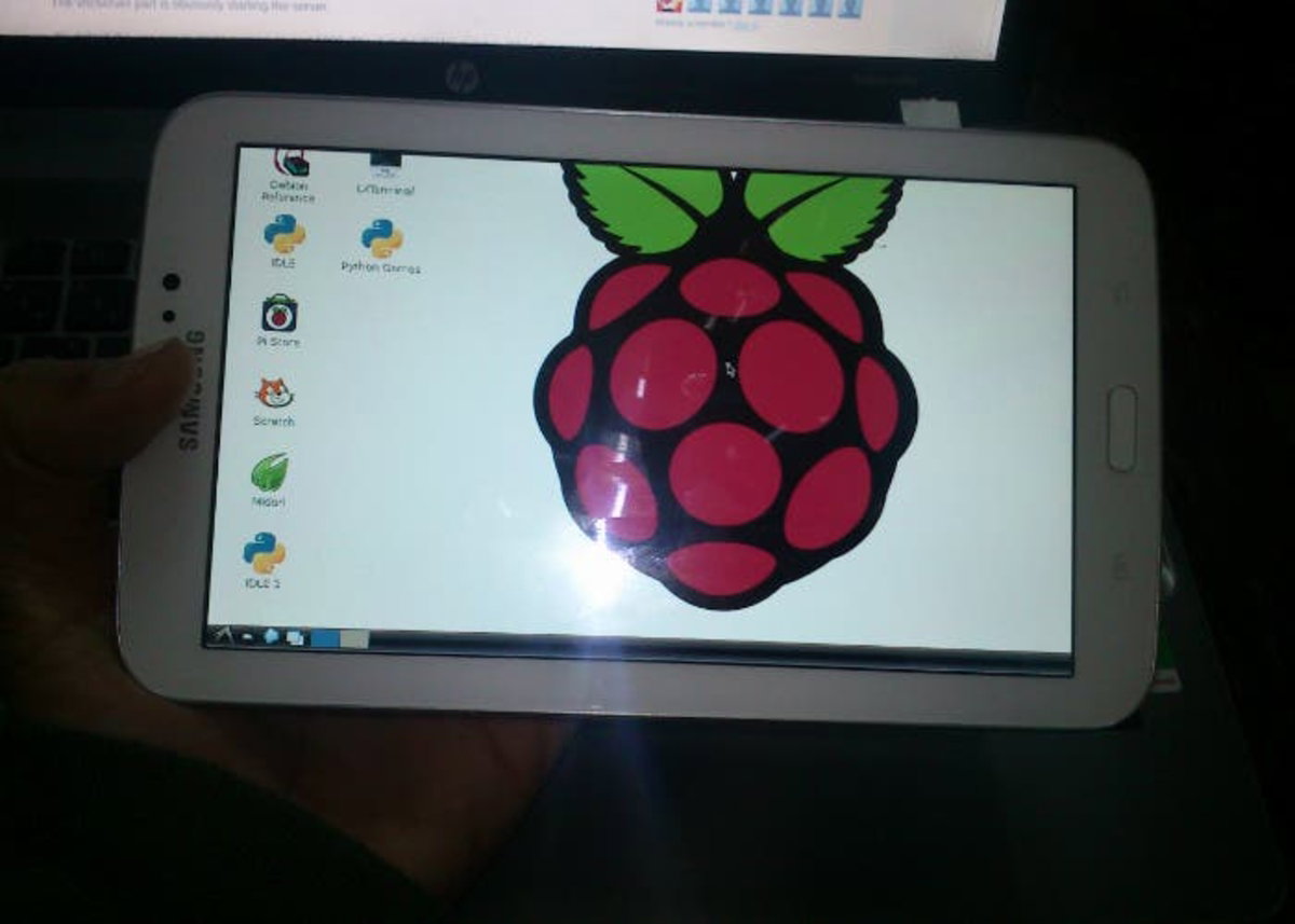

                    lo estoy bajando, es gingerbread eternet 7.2 o algo asi
                    no estoy ducho y es un android antiguo
                    pero planteo... quizas tambien pueda funcionar con navionics
                    ya se que no es de este proyecto pero lo comento
                    e visto esta pagina donde se puede conectar via usb, un smartfone
                    como pantalla para la pi
                    quizas se pueda tambien una tablet

                          respecto a raspberry-android-navionics es interesante pero quien quiere navionics teniendo OpenCPN
                          Lo de usar usar un smsrtphone o tablet como pantalla es superinteresante. Ya que OpenPlotter incorpora x11vnc, se podría usar esta opción out of box así que si alguien la prueba que diga.
