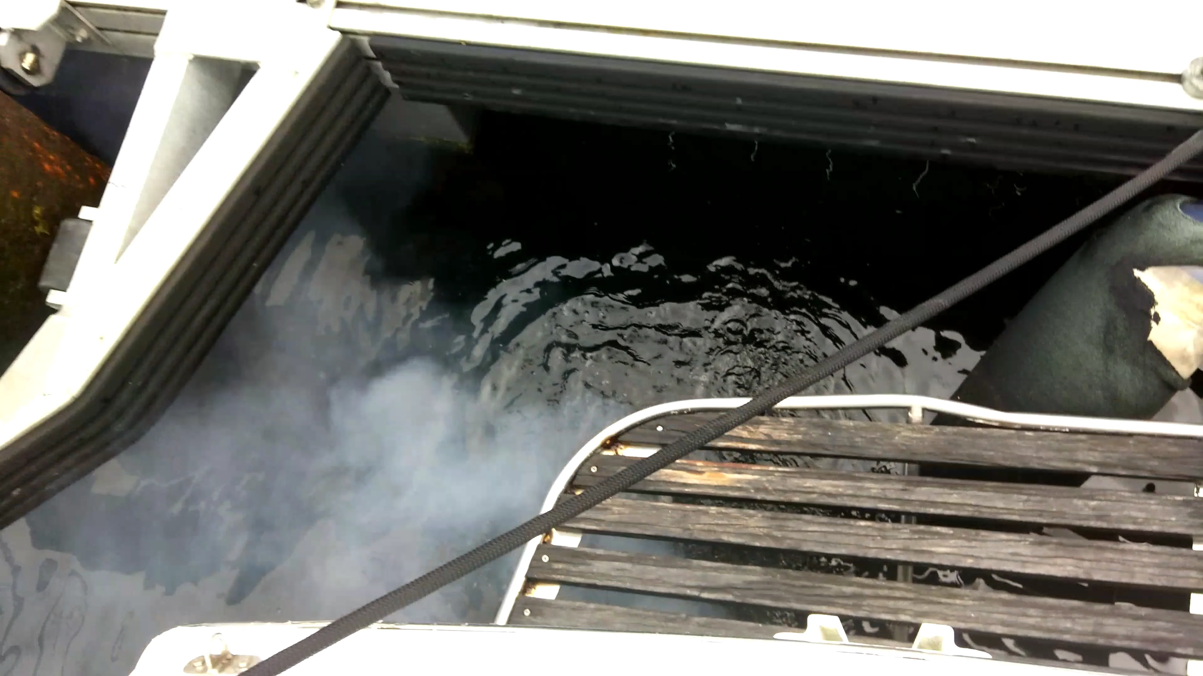

    El motor es un T6354-3E es decir 6 cil, turbo y circuito de refrigerante y circuito de agua salada para enfriar el refrigerante.
    Decir que no hay consumo aparente de refrigerante ni aceite. Dónde está el problema?.
    No tiene termostato dado que el anterior dueño se los ha retirado.
    • #47
      Re: Humo motor diesel
      Para evitar repetirse voy a describir lo que se le ha revisado.
      Decir que no hay consumo aparente de refrigerante ni aceite y el consumo de combustible es normal.
      No tiene termostato dado que el anterior dueño se lo ha retirado, no hay agua en el aceite y no hay espuma en el refrigerante. Tampoco hay presion al poner la mano en el tapón de la tapa de balancines.
      El colector de escape y el codo se han limpido hace un año aprox así como se ha tarado inyectores, cambiado toberas y tarado bomba inyeccion.
      Los filtros están al día y el rodete de la bomba de agua tiene todas las palas. Se ha revisado el enfriador de aceite del motor y no se observan tubos perforados ni en mal estado.
      Adjunto video del humo el cual se disipa bastante rápido
      This is "VID_20170724_121640" by Bistu on Vimeo, the home for high quality videos and the people who love them.
      A ver si entre todos podemos saber de donde sale el dichoso humo. Muchas gracias de antemano

          Al ver el video me he quedado un poco a cuadros, eso no es un poco de humo.
