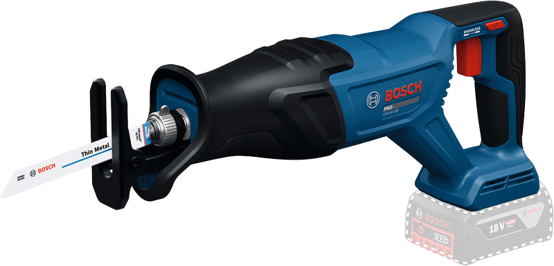

                  Creo que con este tipo de herramienta podrás trabajar sin peligro, pues incluso la hoja se puede doblar un poco:

                          Sigo sin ver como quieres meter ahi la radial. Si lo que quieres sacar son los marcos de madera, (creo que el resto del panel no estara pegado) lo haria con un cincel fino y afilado, existen, son para corte ademas de cincel, y mucho mas fino de lo normal. Sino, si quieres algo mecanico lo podras hacer con una sierra de sable con sable de madera, el sable lo puedes inclinar un poco para que te entre y luego solo sera llevarla por todo el marco. Si el panel trasero esta pegado (por cierto no habra un disolvente), creo que lo mejor ir de afuera a dentro metiendo el sable.
                          Pero mi opinion es que lo mejor y mas seguro es maza y cincel de los que te digo, fino y plano, y con el pico afilado (corta), y paciencia y lo sacaras muy bien.
