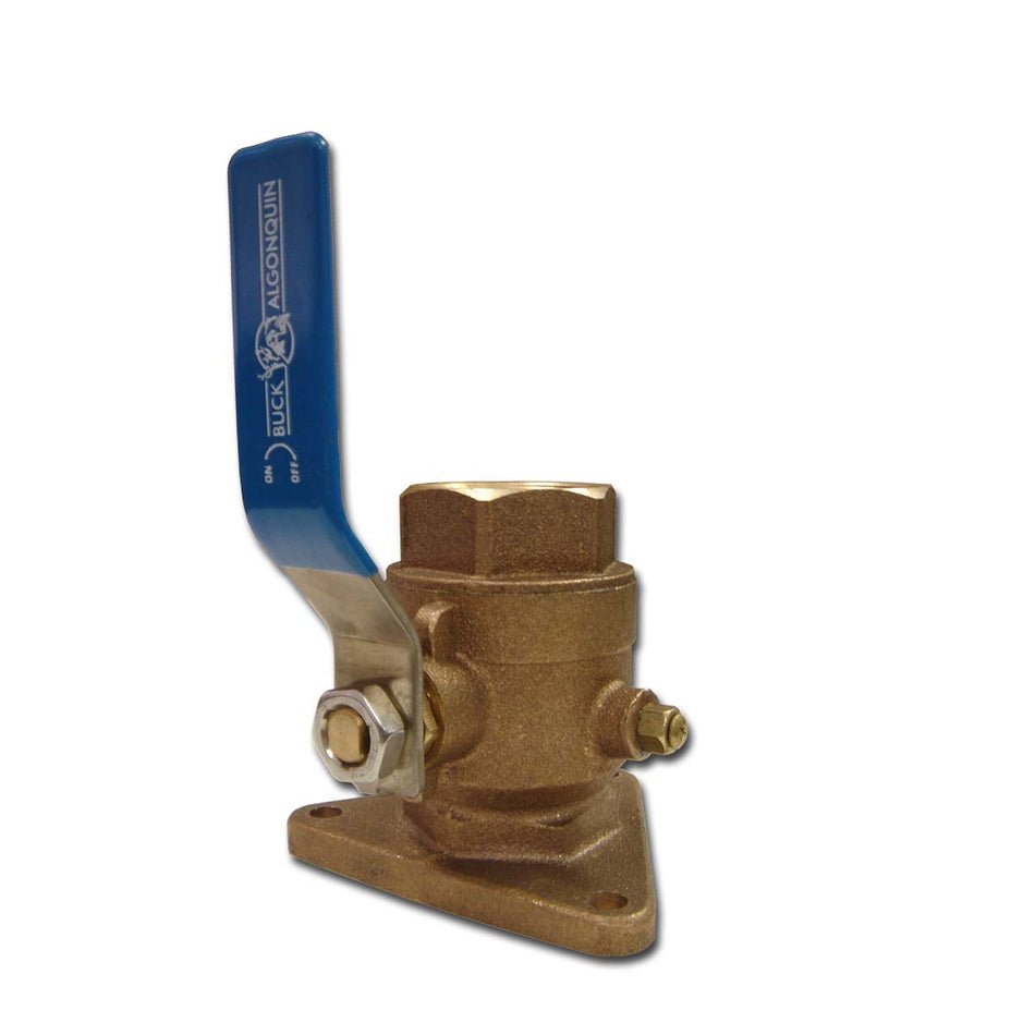

    Necesito media docena de Grifos de Fondo y pasacascos; el barco tenía una mezcla-batiburrillo de inox, latón y bronce en pasacascos y grifos que he resuelto eliminar; asi que, todo bronce, y a poder ser de buena calidad, lo que ya sabemos qué significa .
    El tema es que he localizado grifos de fondo Buck Algonquin, me los han recomendado como de buena calidad. Pero la cosa es que sólo los encontré en una web ubicada en Florida, y a priori me parece un poco engorroso:
    00ASC125LP Buck Algonquin Bronze-Ball Type Seacocks on sale now. Huge savings on Buck Algonquin hardware.
    Buck Algonquin Bronze BAll Buck Hardware Valves available at Deep Blue Yacht Supply. All Buck Hardware Bronze BAll Buck Hardware Valves are made in the U.S.A, are are backed by Buck Algonquin's limited warranty. Full flow, Rated to 600 P.S.I., Can be used
    Algún cofrade conoce alguna web donde pueda adquirirlos en la UE?
    De la misma marca o calidad similar, claro.

        lo ideal es el cupronikel. (mucho mejor que el bronce)
        es lo que usan los astilleros para aplicaciones de alta corrosión - por ejemplo para las tomas de los evaporadores -
                Bueno, el barco tiene 30 años; tampoco sea la cosa que nos duren más los grifos que el casco!
