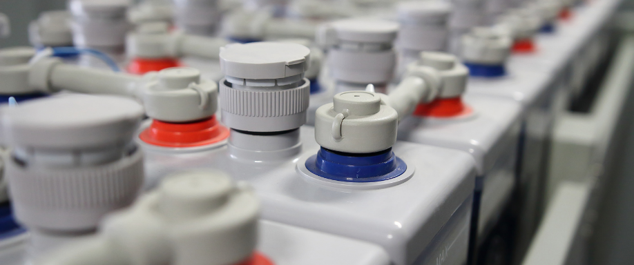

                  Las baterías en paralelo, dan más problemas que en serie, ya que nunca
                  van a estar las dos exactamente igual. A mi particularmente, me gusta
                  mucho el sistemas de vasos de 2 voltios en serie.
                  Salud y

                          Hay mucho escrito sobre la problemática de las baterías en paralelo. Yo no
                          soy experto en el tema, pero se puede leer a los que saben de ello. Incluso
                          he realizado consultas directas a distintos suministradores y todos me han
                          dado la misma respuesta: mejor en serie que en paralelo, recomendándome
                          vasos de dos voltios.
                          También está el tema de la garantía, donde muchos fabricantes, no se hacen
                          cargo de ella, en el caso de haber estado las baterías conectadas de esa forma.
                          En El Temido lll, van 4 baterías en paralelo de 180 Ah y por experiencia no lo
                          recomiendo.
                          Salud y
