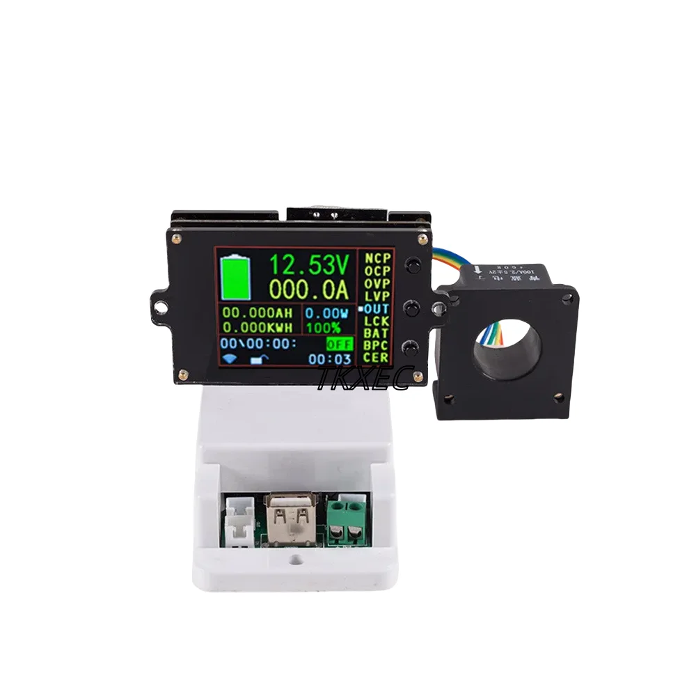

              Si, perdona, quería poner en paralelo pero me he liado 😅, ok compraré este otro q he visto q entiendo q hace lo q dices y tb es facil de instalar segun parece.
              € 35,54 15% Off | DC 500V 100A 200A 500A Wireless voltage meter ammeter Solar Battery Charging coulometer capacity Power detector Tester
              Gracias por el consejo!

                Buenas, yo compré este mismo, y funciona muy bien. Saludos!

                  Estos aparatos están bien, pero lo que no tengo yo tan claro es que si les pedimos unos consumos fuertes aguante bien el sistema de la conexión del amperímetro (conexión en serie), os recomendaría el medidor tipo pinza que rodea el cable ( aunque no sea tan exacto),,,
                  Si un día le tenemos que dar caña al motor de arranque por un mantenimiento y le cuesta arrancar o cualquier otro motivo…. Os aseguro que los cables gordos se calientan y la unión de ese amperímetro sería un punto que podría dar muchos problemas,,, incluso que no llegase toda la energía al arranque,,,…
                  Si podéis cogerlo lo más grande posible para los que tengáis pensado ponerlo en batería de arranque o tengáis motores grandes,,,, (para arrancar motores pequeños no habrá mucho problema).
                    En prevision a ese, en mi instalación el monitor solo mide los consumos del cuadro de instrumentos.

                      Nunca he visto ni oído que se estropeara un sistema de lectura de corriente con un shunt.
                      El shunt es uno o varios hilos o pletinas juntas, dependiendo de la corriente que deban manejar, y en los extremos de esa pieza, se toma una muestra de la caída de tensión que provoca el paso de la corriente. Toda la corriente pasa por el elemento metálico.
                      Los hay, de 300, 500 y 1000A, con lo que su uso es seguro y NO PASA NADA, hay infinidad de ellos montados sin ningún tipo de problema. Un motor de arranque no consume tanto.

                        Se te olvida el factor de corrección de Aliexpress... En muchos casos los amperajes parece que los ponen a ojo de buen cubero, rama optimista. Yo no me fiaría mucho.

                          Incluso con el factor de corrección "AliExpress", funcionan bien, solo hay que saber elegir.
                          Y... Normalmente, se montan en la/s baterías de "Servicios", y en la de arranque, solo toma una muestra de su tensión.
