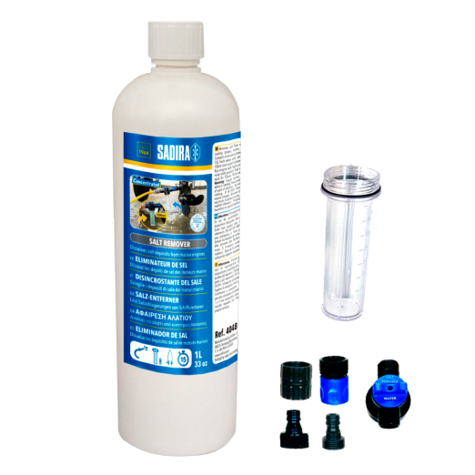

                        Re: Limpieza del circuito de refrigeración del motor
                        Hay este producto para eso:
