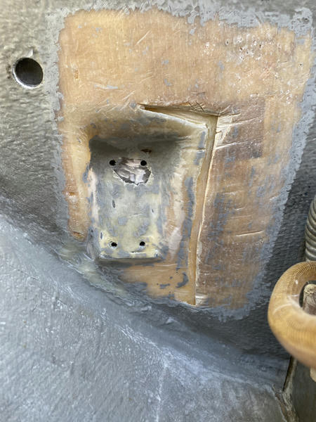

              Llevo bastantes años como calculista de composites, incluido en el sector naval

                Re: Grieta arraigo backstay
                Originalmente publicado por keixo Ver Mensaje
                [ATTACH]94545[/ATTACH]
                yo creo mejor opcion la de arriba
                La cuestión es que no se debe de realizar así.

                        debajo de los dos tornillos inferiores hay una pequeña grieta también, no?.
                        De alguna manera tienes que hacer que los esfuerzos se repartan mejor.
                        • #42
                          no, eso no es una grieta, es que está la pletina metalica laminada por encima con una capa muy fina.

                                Para mi corto parecer, creo volverás a tener el mismo problema, por como se realiza el esfuerzo sobre la pletina. O bien cambias la pletina, o bien la que tienes debe de tener un agujero para que el tiro del back sea simétrico y alineado y no en el borde como lo tienes.
