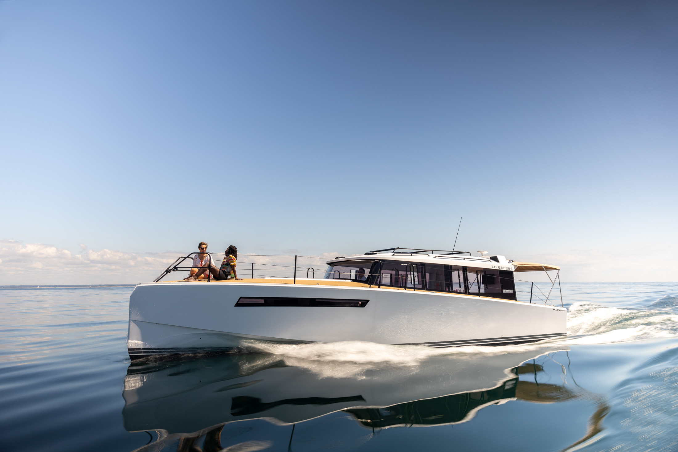

      En la Grand Pavois del año pasado, estuve viendo este barco.
      Conozco personalmente a Jean Pierre y después de diseñar y construir barcos de vela buenos y competitivos, ha desarrollado este barco de motor, para navegantes como Royor y seguramente como yo, en poco tiempo.
      Según Jean Pierre, es un barco diseñado com mucha robustez y que aguanta mucha mar.
