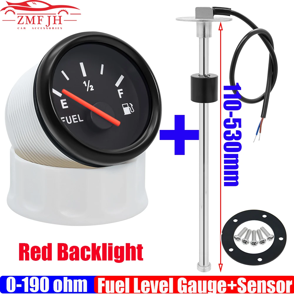

                            Es CAPACITIVO, lo pone en la etiqueta del aforador.
                            "Sensor kapacitivy", seguramente sea el sensor y no es fácil de verificar.
                            Yo lo pondría todo nuevo.
                            Sensor de 270mm y dial de 52mm.
                            Just found this amazing item on AliExpress. Check it out!
                            15,76€ | 0-190 OHM 2" 52mm Fuel Level Gauge with Red Light + Fuel Level Sensor 130mm 230mm 270mm 530mm for All Auto Boat Yacht 12V 24V

                              Lo siento El que no sabe más que un tubo circular...... de 27cm...
                              Para mi son todos iguales salvo la forma y cables
                              Y, si sigue fallando, ¿No se puede cambiar por otro más barato???
                              • #30
                                Re: Fallo indicador de combustible
                                Gracias. Ese tipo de sensores todos tienen 2 hilos. ¿Qué hago con el tercero??
