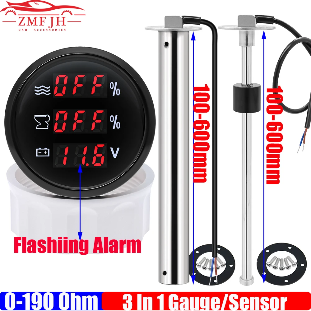

                  He encontrado esto en AliExpress: ¡Ayúdame a escoger!
                  22,44€ | LED rojo 3 en 1 Digital 2 "52mm medidor de nivel de agua + HTG + VOLT con alarma nivel de agua/Sensor de nivel de residuos 0-190 ohm Auto barco personalizado
                  Será este?
                    Re: Como se puede estabilizar el indicador de combustible?
                    si pero el que lleva el flotador por dentro del tubo, el anclaje sera igual solo tienes que escoger la longitud
                      pero ese igual te marca solo max y min , hay unos igual pero de nivel
